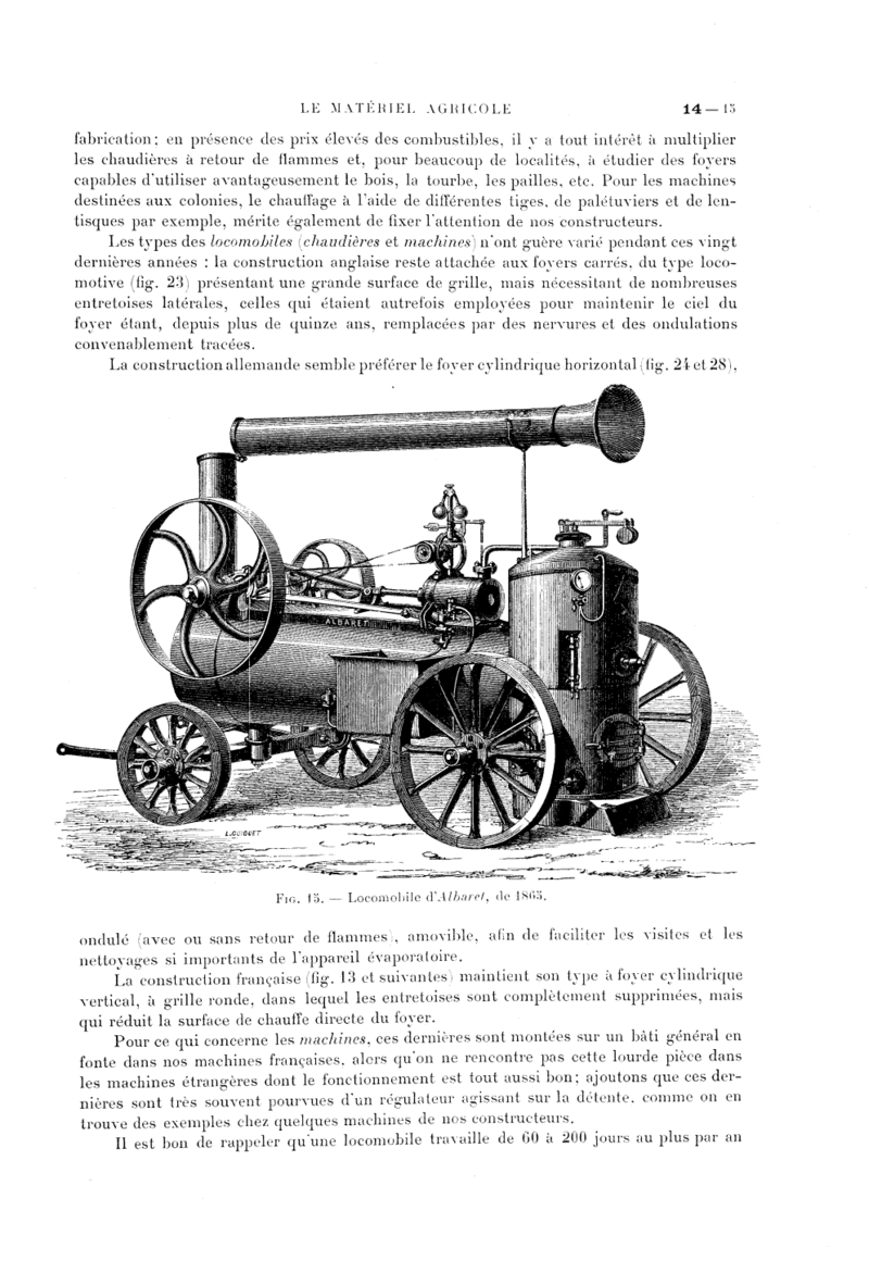

| bonjour Voici une image qui ressemble à peu près à la locomobile, si vous avez d'autres photos de ce type je suis preneur. Bonne après-midi. | |
| Sujet: Re: Locomobile albaret Dim 22 Jan - 13:19 | |
| Bonjour Olivier En cherchant dans mes archives, j'ai trouvé ça : Et ça, qui n'a rien à voir avec la tienne, mais la photo est belle : Bon dimanche François | |
| Sujet: Re: Locomobile albaret Dim 22 Jan - 16:24 | |
| Bonjour Olivier. J'ai trouvé sur document sur le CNUM (Conservatoire numérique des Arts et Métiers) : Ce n'est peut-être la même machine. A bientôt. _________________ Michel

| Bonjour Michel et François, Merci pour les photos, tout cela va me servir. Ta photo Michel ressemble beaucoup à ma locomobile. Merci | |
