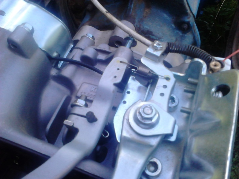

| Est ce que quelqu'un possédant un staub récent avec moteur kohler pourrait me montrer comment c'est fait ? J'ai l'impression qu'il me manque une pièce intermédiaire et c'est le seul truc qui me bloque pour utiliser mon motoculteur. Merci. | |
le grand 63
Nombre de messages : 91 Age : 61 Localisation : Riom 63200 Date d'inscription : 01/05/2012
| Sujet: Re: Aide pour remotorisation pp2x Dim 31 Juil 2016, 20:54 | |
| il ne manque rien tu bloque le cable comme sur la photo | |
mick.hause
Nombre de messages : 957 Age : 37 Localisation : au fond du trou Date d'inscription : 27/05/2015
| Sujet: Re: Aide pour remotorisation pp2x Dim 31 Juil 2016, 21:13 | |
| Salut et merci Donc si je comprends j'essayais de faire passer le cable du dans le sens inverse. Je vais essayer ta méthode. | |

| Bonsoir, je confirme les réponses précédentes, voici mon montage d'un CH270 posé sur ppx à la place d'un lombardini LA 250. Je vais ouvrir un post d'ailleurs (et non je ne veux pas me séparer de mon LA 250 ) De près, on voit l'ajout d'un ressort récupéré sur le LA 250, car les ressorts du levier d'accélération du Kohler sont assez mou | |
