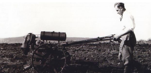

MessageSujet: Re: motoculteur HOLDER   holder - motoculteur HOLDER EmptyMar 19 Juil 2016, 08:11
J'aime bien ces motoculteurs des années 30 !
holder - motoculteur HOLDER Captu297
