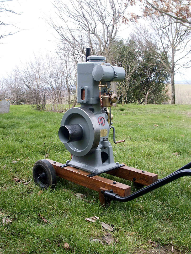

| Bonjour à tous. Sur ce Douge à bouillotte, la plaque est une feuille de cuivre très fine. Ne l'ayant pas démontée, je ne connais pas son épaisseur exacte (quelques dixièmes de mm). En tous cas, elle est très souple. _________________ Michel

| salut les gars, mickael, je pense que tu as un beau moteur rustic équipé d'une plaque en cuivre. mais attention 2 mm c'est beaucoup trop. michel a raison quelques dixiémes suffisent bon courage mg solex a bientot, didier ...... | |

| Salut Didier et les autres,
Tu as raison, sur le rustic il y a une feuille de cuivre et c'est bien jolie, effectivement j'ai été généreux dans ma proposition, 1mm semble être le maximum c'est ce que j'ai sur un vieux Dolo ...
