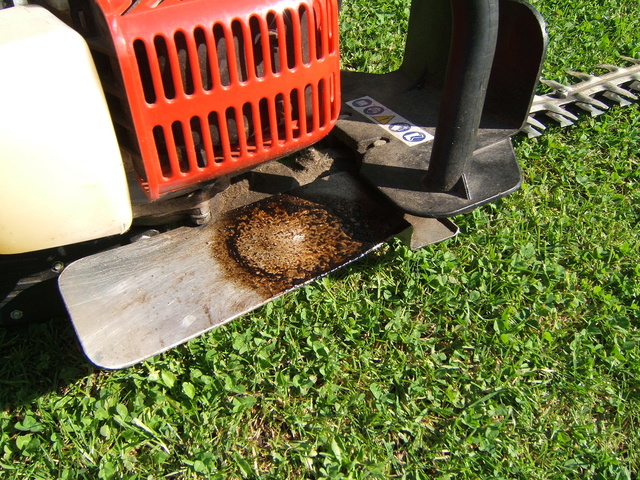

MessageSujet: probleme dans la haie   Ven 08 Juil 2016, 07:26
nono  cela m'étonne que tu na pas trouver
et pourtant tu était près du but:bounce: bounce
mais faut trouver la cause de se problème:scratch: study
quant tu va voir les photos tu serrât surpris

MessageSujet: probleme dans la haie    Ven 08 Juil 2016, 22:49
et bien personne na trouver
c'est que vous n'avait pas bien lu ma question
a ch'tio bleu j'aime bien t'est fantaisies
pour nono qui a approcher le sujet de très près mais na pas trouver la vrais solution confused
portant   il a travailler dans le 2 temps ? bounce  bounce
cher nous il et interdit de faire du feu dans un lotissement et a - de100metres des habitations
la solution la voila en photos
et oui  c'est causer par le taille haie
quant il fait très beau
après plusieurs heure de travaille cela chauffe
et comme le pot d'échappement et diriger vers la haie
après plusieurs passage répéter pour fignoler le travaille cela grille la haie
la jeune entrepris a du dédommager toute les haies du lotissement
du coup on ne la voie plus  Suspect
regarder bien j' ai installer un coup flamme sur mon taille haie
cela vaut évidement pour les tondeuse avec sortie latérale
les petit sapin griller sur 10 cm  a 20/30 cm de haut  sur  toute la circonférence chercher pas s'est la tondeuse
faut être bien vigilant a toute c'est petit chose
