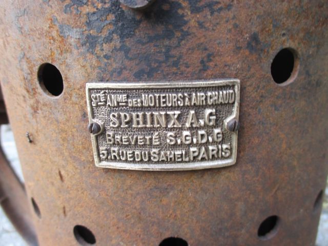

Salut......Voici un moteur SPHINX avec sa plaque constructeur................
Qui a des instruction sur ce type de moteur a air chaud....le mien est incomplet mais pas grippé.....il pèse 30 kg.
Merci a qui me répondra

j'ai eu entre les mains il y a 6 ou 7 ans un moteur le sphinx.
chose bizarre il n'y a pas de goujons pour tenir le cylindre sur le carter.
au revoir

oui le moteur est à la maison.
il est tombé et les bielles sont cassées.
ainsi que le support de la pompe. et du vilebrequin
mais rien de grave je suis en train de tout remettre en ordre.
je pense le descendre , incomplet , avec moi à Saint vincent pour le 16 juillet
à plus

Bonjour à tous et bonjour Jean
A propos du moteur sans goujons, le cylindre est peut-être pris entre les deux carters inférieurs ???
Bonne chaude journée

oui je pense que le cylindre est pris entre les deux carters.
je n'ai plus ce moteur.

après deux jours de boulot
le moteur à repris forme.
la bielle motrice était manquante. elle sera refaite au mois de septembre quand j'aurai retrouvé mes machines.
la bielle déplaceur a été bricolée pour pouvoir être remontée
et aussi pour constater le bon alignement de la partie ressoudée.
à bientot

Bonsoir Jean
La pompe est donc là uniquement pour le refroidissement du moteur ?
Masculin Nombre de messages : 2265
Localisation : 89 300 looze
MessageSujet: Re: moteur SPHINX   Sam 09 Juil 2016, 20:52
je ne sais pas
mais elle est bizarre et pas trés grosse
certainement pour le refroidissement
ou peut étre pour faire de l'eau chaude
au revoir

Vous connaissez un peu ma passion pour de type de moteur matraque1  ,j aimerai connaître les dimensions et les courses des pistons  ,si j ai bien compris l attache de la bielle du piston moteur se trouve au bout de la manivelle en arc de cercle qui es solidaire du maneton du volant et décalée de 90°,
Quel ce genre de pompe (centrifuge ?)  elle assure  le refroidissement  d un coté  du cylindre déplaceur bien sur ,faire de l eau chaude je ne crois pas ,mais servir de groupe motopompe comme souvent pour ces moteurs a air chaud ,dans tout les cas je vais suivre la restauration avec attention
J espères ne pas vous avoir saoulé avec mon baratin Rolling Eyes .Bonne soirée .@+++.Henry.

c'est une pompe mouvex fabriquée à auxerre 89
à 15 km de chez moi.
elle est de ce type
http://mototracteurs.forumactif.com/t31110p30-moteur-poyaud
Merci, dans le cas de ce moteur je pense que les palettes sont équipées de ressorts vu la faible vitesse de rotation Question
Bon Dimanche .@+++.Henry.
Masculin Nombre de messages : 4632
MessageSujet: Re: moteur SPHINX   Dim 10 Juil 2016, 10:41
Henry, je ne sais pas si je dis une bêtise, mais il me semble bien que les pompes Mouvex n'ont pas de palettes, et que leur avantage c'est justement de fonctionner même à petite vitesse. En voilà une autre de 115mm de diamètre. Quelle taille fait la tienne sur ce moteur Jean ?

Comme l'a dit François, ces pompes fonctionnent à faible vitesse mais n'ont pas de palettes.
Regarde ici : http://www.tech-pompes.com/systeme/m1.php?hid=38230

diamétre du piston moteur 70 mm pour 90 de course
piston déplaceur 130/140 mm pour 80 mm de course
