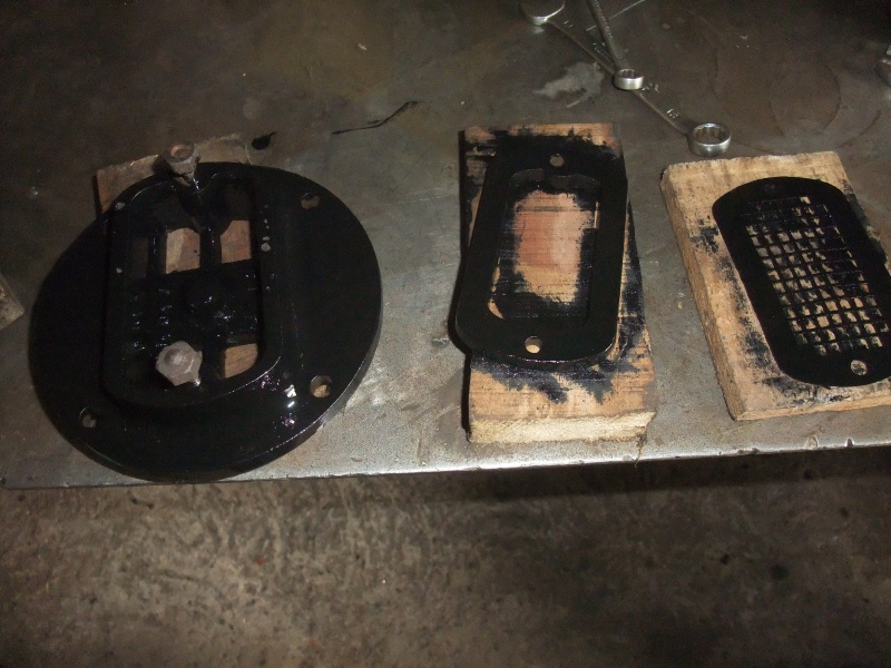

j ai commencé la peinture noire ca fait bien bounce bounce
le moteur se nommera "black petter" en référence a sa couleur
par contre je m en doutais la soudure a froid pour reboucher les bréches du cylindre ca n a pas tenu donc faudra braser ou souder a la fonte il y a pas d autres solutions maintenant du moins je n vois pas d autres
les volants
le socle réservoir
la cloche du régulateur et le support du carburateur
le couvercle
et la boite a clapet
voila c est tout pour l instant

Masculin Nombre de messages : 1295
MessageSujet: petter junior 5 B.P.H   Sam 02 Juil 2016, 15:03
voila ce que ca donne pour l instant et c est pas fini encore il reste une fois a deux fois a passer de la peinture et apres ca grattage de tout ce qui na pas a etre en peinture soit les plans de joints et d autres choses
l image est pas dans le bon sens faudrait quelle soit tournée d un quart de tour a droite  matraque1
heuuuuuuuuu francois si tu sais faire peux tu mettre l image dans le bon sens s il te plait sans vouloir te l imposer ca ferait mieux je pense quand meme
