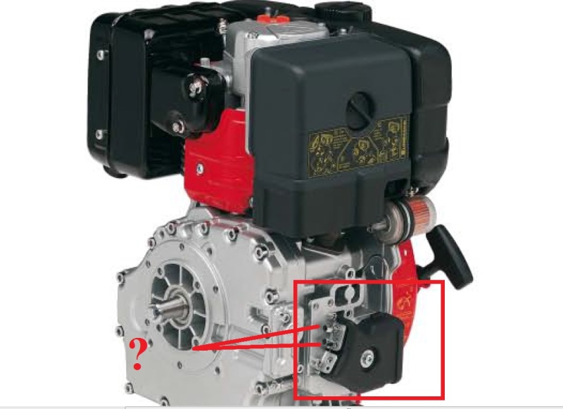

l idee de pouvoir  changer de motorisation et adapter un moteur  lombardini 15ld315  sur  un motoculteur STAUB PPX  et/ou  PP2X series  9500  etc
 Ce  type  de moteur  semble  courant    équipant les  " voiturettes"  sans permis !
 j ai  trouvé un post   TMA     mais le raccordement du cable  d accelerateur  est    confus    sur les photos
mon  interrogation ?  acquérir un moteur     du  type  cité sans pouvoir    s en servir  a cause  de l impossibilte  a accélérer  a  distance par cable ..war1
http://mototracteurs.forumactif.com/t27806-pp2x-s8-diesel-et-pp2x-s9
 es ce possible    sans difficulté  majeure !  car il  semble qu il existe  deux " variantes  "  pour le meme moteur war1
par  """commande directe ""   voir  photos    ci  apres  et l autre   "" commande distance "" photo  infine !
une  variante
merci  d avance a ceux qui répondront   voir en agrémentant leur reponse   par  des photos  du   montage !

Ce moteur est donne pour environ un peu plus de 6cv
Au niveau des commandes ça se bricole assez facilement....
une petite patte pour venir mettre les gaines en appuis et les cables dans les fameux trous en photos sue les gaches de commande
J'avais eu le "soucis" sur un 6LD400
J'essaie de te faire une photo a l'occasion
bonne soirée a tous
