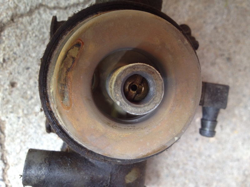

MessageSujet: Re: probleme lanceur micro tracteur HAKO    Lun 30 Mai 2016, 21:56
j'ai demonté mon carbu , le gicleur de la vis de richesse a l'air HS , vous en pensez quoi?
j'ai trouvé ce kit , il serai bon :
http://www.ebay.fr/itm/Kit-reparation-carburateur-pour-Briggs-stratton-394698-/161925432709?hash=item25b3820585:g:GeMAAOSwDN1URnSn
