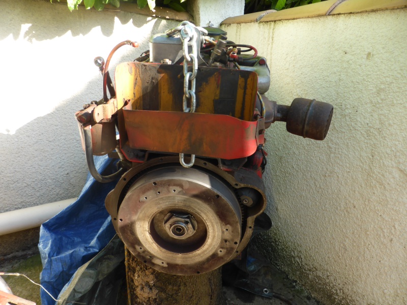

début de remontage et divers problèmes!!
- j'ai du ovaliser les 6 trous de fixations de mécanisme sur volant pour fixer l'ensemble.
- heureusement les 3 goupilles de centrage mécanismes/volant sont parfaitement centrées.
une fois que le mécanisme est serré , le diaphragme du mécanisme est au niveau du disque.
je constate que la butée d'embrayage coulisse sur son guide et continue sa course " sur " le disque d'embrayage. (guide de même diamètre que guide butée usiné sur disque d'embrayage!!)
a ce jour je n'avais jamais vu ce type de fonctionnement en mécanique.
le montage du moteur sur la tracteur a été "sportif", l'emboitement long sur disque d'embrayage et le petit roulement de volant ( + le poids du moteur)m'ont bien occupé !
la photo jointe vous fait voir l'embrayage en place ( la poussière blanche visible est du guide bakélite que j'ai fabriqué.) la butée va glisser sur le guide/disque et repousser le diaphragme plus loin .

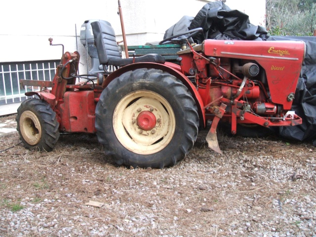

en attendant voici un Energic 1035 (complet)
Jacqenergic - embrayage energic 1035 articulé P1050310
ues

Excuse moi , mais l' ENERGIC ci dessus en photo n'est pas  un 1035 , mais un 4RM 35 sans direction assitée .
Le 1035 a  6 boulons de fixation aux roues .
A+ bonne journée  JMB

Et pan sur le bec , effectivement je souhaitais vous faire voir un 1035 , le mien étant en convalescence, j'ai pris une photo à la volée sur google .
voyons un vrai 1035( piqué sur notre site) .
effectivement je vous rassure j'ai bien un 1035.
merci à tousenergic - embrayage energic 1035 articulé Motocu10
