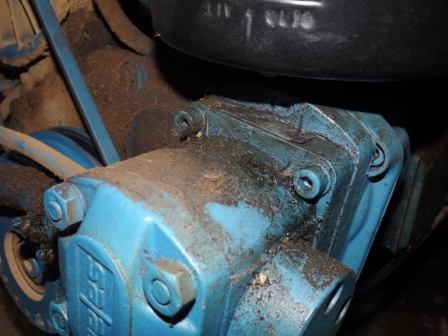

Petits soucis de fuite d'huile sur mon GM435...
Voir la description ci-après :
- Consommation d'huile moteur assez significative (environ 0.25 à 0.40 litre toutes les 8 heures de travail),
- Le contrôle du niveau d'huile est effectué avant chaque utilisation (sans jamais dépassé les 3/4 de la jauge),
- Présence d'huile sur les parois extérieures du moteur (je n'ai pas réussi à définir l'origine de la fuite),
- Retour d'échappement (air chaud ressenti mais à priori pas de gouttelettes d'huile) assez sensible par le bouchon de remplissage du carter d'huile.
Quelqu'un pourrait-il m'indiquer les raisons de cette fuite d'huile ainsi que les moyens d'y remédier ???
Pour aider, ci-après quelques photos ...
Vue pompe hydraulique (avec huile sur le capot)

Bonjour will13
pas évident de voir comme ca mais c'est certainement un joint fuyard matraque1
les pros de GM devraient se manifester

salut will,
franchement, comme ça, impossible de t'en dire plus ! faudrait être sur place pour regarder !
comme le dit champisere, certainement un joint fuyard ... regarde les joints des tubes de tiges de culbuteurs qui montent a la culasse, ça m'est arrivé d'en avoir un qui fuit.
je te conseille un bon nettoyage et soufflage pour bien sécher, et ensuite tu regarde... tu peux essayer de mettre un peu de talc pour déceler plus facilement la première fuite?

J'ai prévu de nettoyer le moteur dès que possible pour essayer de trouver la fuite, mais ce qui m'inquiète un peu c'est le retour d'échappement perceptible quand on enlève le bouchon de remplissage du carter d'huile...
Au départ j’avais pensé au filtre à bain d'huile mais il est aussi sec que mon terrain...
Dès le nettoyage réalisé, je posterai de nouvelles photos,
A+, Will13

bonsoir a tous !!! je ne veux pas etre péssimiste mais une surpréssion dans le bas moteur révèle une usure avancée de la segmentation , d'ou une préssion constante dans le bas moteur et par là , remontée de la pression par les tiges de culbuteurs et le cache culbuteur et sortie de l'huile sous pression par ou elle peux !!!, fais vérifier ta compression, aussi bouche avec ta main l'orifice de remplissage de l'huile , moteur en marche et tu pourra constater la pression engendrée dans le bas moteur , cordialement , richard84

Et bien comme dit Richard , et il a complètement raison ,quand un moteur , refroidit par air , en plus,
, donc souvent plus fuyard que les autres , se met à pisser l'huile de manière un peu vaporisée   , matraque1  matraque1  matraque1  study  study  study Démontage des cylindrées pour révision et étanchéité du haut moteur , de fait .
Voir le reniflard , et la fumée ou vapeur d'huile au remplissage quand il tourne ,
Certains minimiseront peut-être les travaux à entreprendre , mais tu finiras par le démonter et entre temps ,tu auras tatonné .et perdu ton temps .
Lave bien ce moteur , et tu verras qu'il y a beaucoup de chance que les joints des tubulures de tiges culbuteurs sont SECS , archi secs , et les autres aussi , .Un GM  435 , c'est pas tout jeune quand même , donc il mérite bien un peu de charité , .C'est un travail agréable à faire , le plus pénible , ?????? c'est bien laver le bourrin pour faciliter le travail
.Voilà , mon cher Will ce qu'il faut que tu t'attende à faire ,surtout si la fuite s'agrandit , !!!!!

D'abord tu nettoie
Ensuite tu regarde d'où ça vient
Après on identifie la cause...
Pas la peine de se faire peur d'office même si c'est fort possible !
A suivre en fonction de tes résultats Wink
Gilbert je vais te décevoir car j'aurais dit comme toi il y a six mois.. avant que le voisin me fasse la surprise de m'occuper de son gm435 qui pisse l'huile par un de ces putain de joins de tubulure .
A + Marc

OK Dac , encore faut il avoir l'outil qui permet de déposer les tubulures sans déculasser §!
Notre ami Will , on ne connait pas la vie de son moteur , et on ne l'entend pas tourner,  sur place , bien entendu .
J'aime bien la tournure que prennent les diagnostiques par forum interposé , quand on échange des points de vues qui se chevauchent ,
Je vais suivre cette affaire  ,ça me plait .
Will , fait pèter la karcher , allez , hop , Lavé ,c'est mouillé ,
Sec , C'est propre .....

HAHA !! Quand je bossais avec mon Père , nous avions un outil pour les Diésels air , les Deutz ,
Ça compressait les ressorts et permettait de faire naviguer la tubulure de haut en bas et de la sortir
Ne me demande pas qui faisait ce jouet , qui compressait le ressort à partir de son assise .
De toutes façons , je vois gros comme une pendule , qu'il va y trouver une belle usure dans ses cylindres !!

gilbert et richard on surement raison
will dit que son filtre a air a bain d huile et sec et vue la poussière qu il y a sur le moteur
y a de forte chance que les cylindrées soit morte
un moteur qui bouffe de la poussière s use tres vite war1
pour les joints de tiges culbuteurs il faut les huiler en les montant pour qu il ce mette en place et bien vérifier avant de serrer la culasse
avoir la suite
