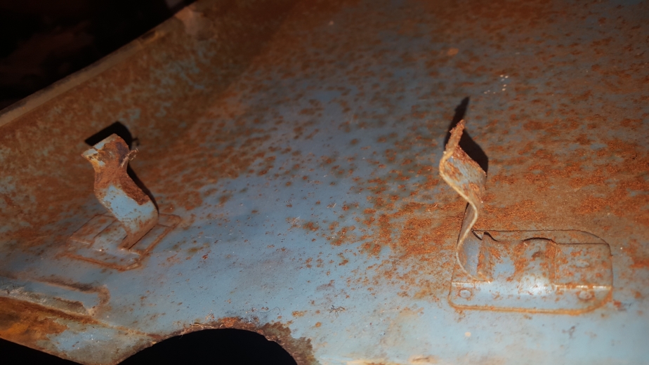

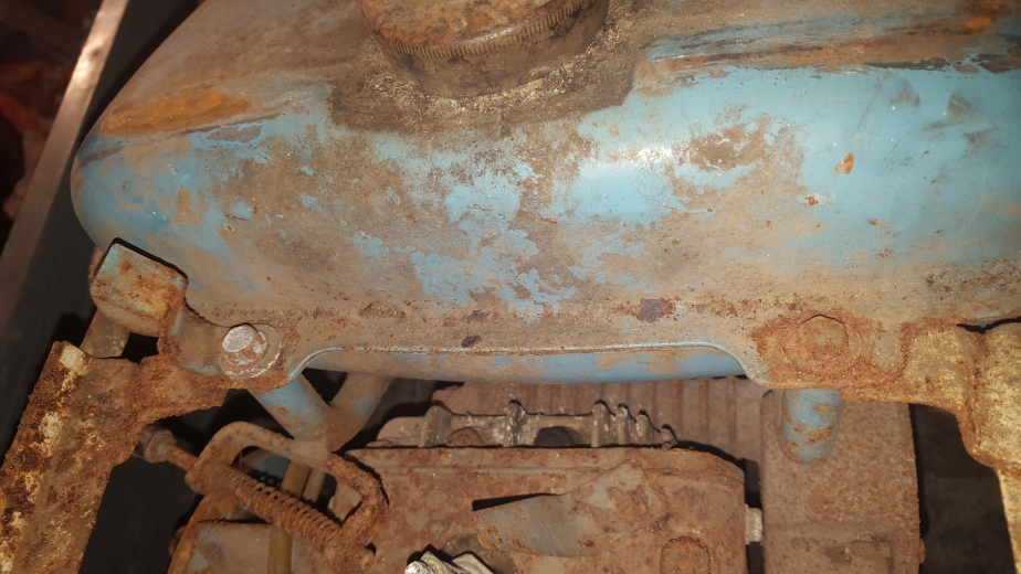

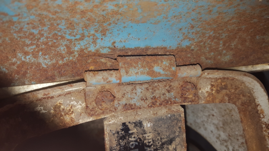

je recherche des détails sur l ouverture du capot , je ne pense pas que mon montage de la charnière soit d origine
quelqu un peu me dire quel est le montage d origine , j ai regardé les photos sur le forum , j en vois sans vis sur le capot , d autre avec 2 vis , d autre avec 3 ...
bref c est la fête a neuneu !!!

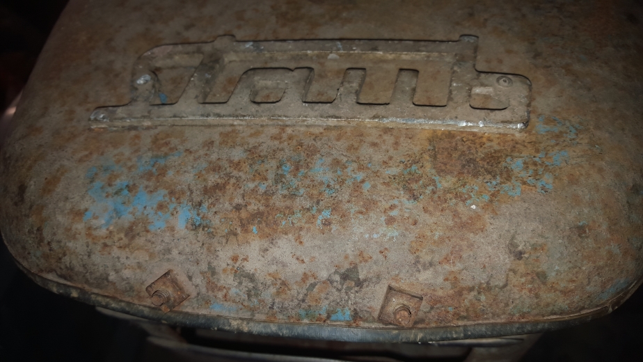

je recherche aussi des détails sur le verrouillage de capot , j ai 2 pattes sur le capot et 1 seule sur le cadre scratch et en plus elle est tordue

Bonsoir Archimède,
Sur l'éclaté ci-dessous, il n'y pas de trace de ta charnière  Exclamation  Suspect

salut a tous a l'origine la charnière était soudée mais avec le temps et la corrosion les bricoleurs on mis une autre charnière du commerce et avec des vis soit 2 soit 3
ensuite le capot se verrouille sur deux pattes tu en a déjà une et il doit y en avoir 2 identique sous le capot

La charnière est soudée sur le capot par 2 points (à la place de tes deux vis en fait) et elle est vissée sur la calandre.
Pour les pattes tu en refait une absolument identique et ça roule.
Si tu utilise le ppx en temps que faucheuse ou broyeur (sens inverse/au rotavator) tu peux arracher le capot. Ca m'est arrivé donc j'ai bien refait les deux pattes et quand je débroussaille je met en plus un tendeur qui bloque le capot contre la calandre pour éviter qu'une branche ne le soulève et ne l'arrache.

MessageSujet: Re: Details capot ppxs6   Jeu 14 Avr 2016, 17:48
salut a tous j'ai fait des photos
il faut que les pattes du capot soient a l'extérieur des autres et quand c'est complètement fermé elles se chevauchent bien
j'ai mis une bande se feutre de part et d'autre pour éviter de trin-cailler et cela ne bouge pas
la charnière n'est pas d'origine
