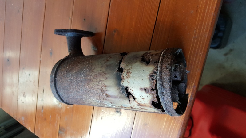

Je suis depuis ce week-end l'heureux propriétaire d'un staub pp2x SM de 1982. Ça fait 4-5 ans que la machine n'a pas été démarrée, je suis donc en train de le démonter pour m'assurer que tout est OK, effectuer les vidanges avant de faire un test de mise en route. Je suis à 100% novice dans la mécanique, mais j'espère bien réussir à m'en sortir, éventuellement avec vos conseils.
J'ai commencé ce dimanche à le désosser (j'ai pour objectifs premier de le vidanger/dégripper avant de le redémarrer) mais aussi d'en faire une réfection complète. Première chose qui ma sauté aux yeux : le pot d'échappement est complètement oxydé/troué. J'ai fait quelques recherches, mais je n'ai trouvé aucune vendeur de pièces détachées pouvant me fournir cette pièce neuve. J'ai bien repéré un pot sur internet qui ressemble fortement à ce qu'il reste du miens, mais c'est pour un moteur différent (moteur lombardini). Pensez-vous que celui-ci pourrait être adapté à mon moteur MAG 1029 ? Sauriez-vous ou je peux me procurer un nouveau pot d’échappement ?

| Bonsoir, Peut-être que mes question peuvent paraître idiotes, mais les pots d'échappement me semblaient proches l'un de l'autre. J'ai récupéré les notices et les vues éclatées de chaque partie de mon engin, mais je n'ai pas réussi à mettre la main sur le numéro de pièce du pot (ni pour aucun des pots des autres types de moteurs du pp2x) c'est pour ça que je me suis demandé si avec un peu de chance ça pouvait être une pièce commune ! Ne connaissant pas grand chose en mécanique, je ne peux que progresser, et il faut bien commencer un jour. Bonne soirée. Mito0o PS : ne rien connaitre, ne veut pas dire ne rien comprendre | |

| Bonjour mitooo, bonjour à tous. Je suis en train de mettre en pièces un MAG1029, je pourrai avant te prendre une photos ou 2 du pot? A+ | |

| Bjr. Voici qq photo du restant de mon pot qui était monté dessus/ Bonne réception | |

| Le tiens a l'air assez bien conservé ! Voici quelques photos du miens.... que je vais devoir remplacer. Et voici une photo de la machine (avec le pot et le réservoir en moins)... | |
