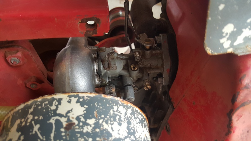

MessageSujet: Re: Motoculteur ne démarre pas.   Ven 01 Avr 2016, 18:50
Re,
Voilà 3 photos pour vous le montrer, bon attention c'est une vieille machine mais ça fait des années qu'elle fonctionne ☺

t'a pas une soupape de coller ?
Localisation : ardeche
MessageSujet: Re: Motoculteur ne démarre pas.   Dim 03 Avr 2016, 09:47
si il démarre avec un peut d'essence dans le trou de la bougie et que le circuit de carburant est bon il faut peut étre controller le niveau de cuve ainsi que l'étanchéitée de la pipe d'admission

Après on dernier démontage c'est bon il démarre au quart de tour. C'est un gicleur qui était bien bouché et avec la soufflette ça avait rien fait, j'ai du prendre d'autre moyens ☺.
Merci d'avoir pris le temps pour vos réponses.
