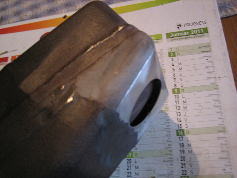

Je me suis mis en tête de donner une nouvelle vie au vieux pot d'échappement de mon S9.
Maurice.

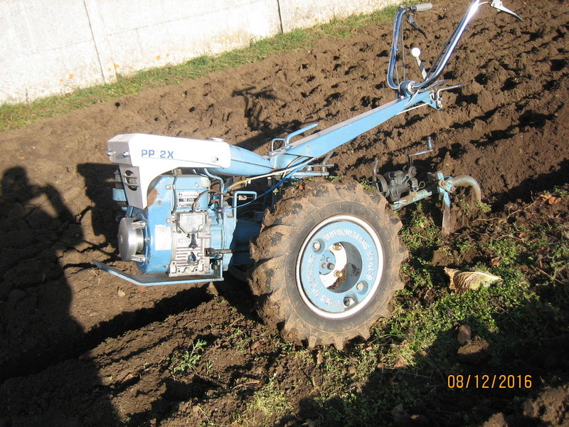

MessageSujet: Re: PP2x S9   Jeu 08 Déc 2016, 18:42
Le S8 en labour avec une charrue simple.
Je ne m'en suis pas sorti avec un brabant 1/4 de tour, je n'avais pas trop de temps pour jouer.
Donc essais pour plus tard.
Maurice.
