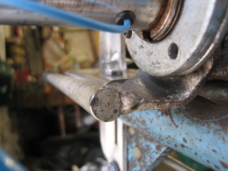

Voici quelques photos.
Le bouton de coupure d'allumage par mise à la masse.
Le passage du fil à l'intérieur du guidon avec passe fil, ensuite il rejoint une gaine englobant le câble d'accélérateur et lui même.
La date de fabrication.
Coté réservoir, je vais fabriquer une pièce en tôle de 2 mm la fixer avec 4 rivets et remettre un silent bloc.
