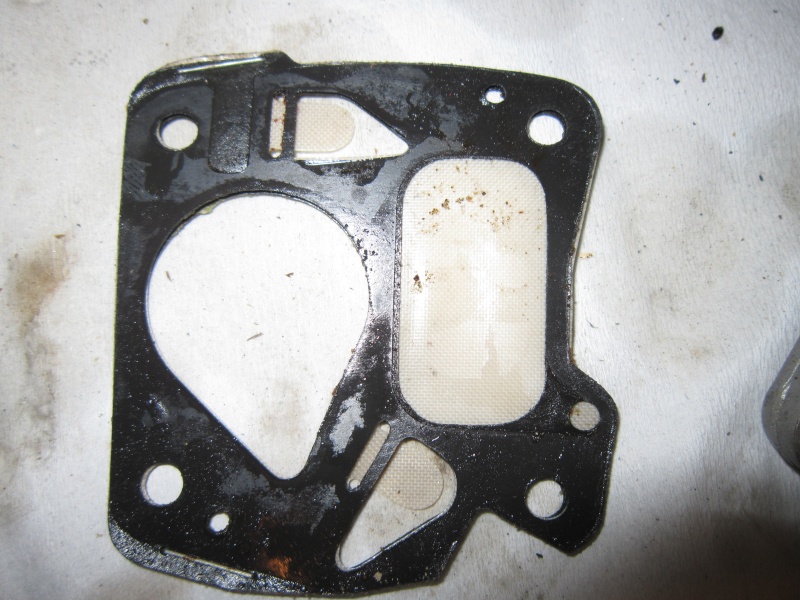

Je viens de rentrer une Mc 940 ,les membranes sont Hs, si vous avez une adresse pour les trouver a un prix abordable !
Les photos :

Merci Laurent de ta réponse, une photo de la petite:

La 940, les 1225A, la 99, 5-49 etc... utilise un carbu McCulloch.....les pieces n'existent plus pour ce type de modele... Smile Il faut les fabriquer.
La membrane avec les 2 clapets de pompe , elle est encore bonne car je vois que c'est du materiel de fibre.
Pour le diaphragme, Un truc qui fonctionne si elle n'est pas trop seche, consiste a la faire bouillir dans de l'eau chaude..tu verras les huiles se dissoudrent et elle va re-gagner sa flexibilité.
Sinon il faudra en re-faire une autre. Le  matériel de membrane s'appelle "buna". On peux l'acheter chez les compagnies industrielles de matériel de gasket. Moi j'achete des découpures restantes a bas prix....... Place comme:

Pour le Buna , afin de le faire "revenir" , on peut le mettre dans un four à 100°C , durant quelques temps , ça marche aussi , tout comme l'eau bouillante
