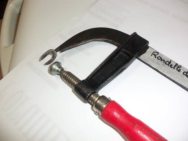

Moi je fais tout maison
Pour un démonte soupape je prends un serre joint que j'ai sacrifié pour ça.
Je coupe l'enclume sur la partie fixe et je soude un rondelle de 10, et je lui fait une ouverture de 10 à la scie à métaux .
ça va super bien.

Tu peut me mettre une photo stp, je comprend vite, mais faut m expliquer longtemps, avec une photo j' économiserai mes neurones.
Je vais devoir démonter le mien, ca pourra me servir, mais je visualise pas.
d' avance merci

Voici quelques photos d'un démonte soupapes fait maison.
La pièce qui tient la rondelle est amincie pour faciliter la mise en place dans le cas d'un moteur à soupapes latérales.
Le fer plat est cintré, mais il peut être fait à l'équerre.
Roland

merci pour les photos et les cotes. Effectivement, si je vois que je galère, je ferait la même chose.
encore merci
