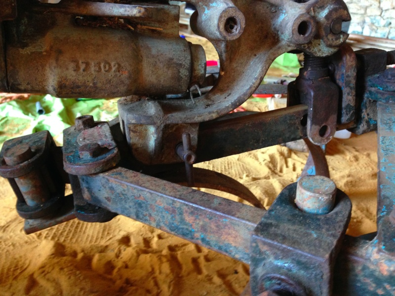

Avant le kravaille, faut monter les outils Basketball la doc est à ce titre très bien fait pour le réglage du porte outils universel mais rien concernant le montage des outils sur ce porte outils
J'ai monté cela ainsi :
Est-ce ainsi ? Si non, avec vous une photo d'un outils correctement monté ?

Tu a mis qu'une goupille?

MessageSujet: Re: PP4B - Montage d'un canadien sur le porte outils   Lun 07 Mar 2016, 18:07
Non j'ai également mis une goupille à l'arrière, je ne la trouvais pas car elle est plus grosse que celle de devant

MessageSujet: Re: PP4B - Montage d'un canadien sur le porte outils   Lun 07 Mar 2016, 18:34
Logiquement il faut mettre les deux et il faut mettre les grandes roues

MessageSujet: Re: PP4B - Montage d'un canadien sur le porte outils   Lun 07 Mar 2016, 18:50
Ok
Par contre je trouve que c'est bas du coup, trop près du sol
donc impossible de rouler ainsi
Y a t-il un autre réglage à faire ? Les masses avant peut-être ?

MessageSujet: Re: PP4B - Montage d'un canadien sur le porte outils   Lun 07 Mar 2016, 19:01
Si tu parle de tes dents qui sont trop près du sol pour le déplacer il faut que tu règle la roue a l'arrière

MessageSujet: Re: PP4B - Montage d'un canadien sur le porte outils   Lun 07 Mar 2016, 20:06
Bonsoir a tous
Comme PP60b Nicolas, je dirais baisse ta roue de terrage ET monte le roues de labour, celle en 16 pouces qui sont au fond du hangar sur la photo numéro 3 derrière le brabant.
Je sais que avec les masses, c'est pas facile mais tu vas voir comme ça vas mieux
Bonne soirée a tous

MessageSujet: Re: PP4B - Montage d'un canadien sur le porte outils   Lun 07 Mar 2016, 20:11
Ah ça je pensais pas, je croyais que ces roues c'était seulement pour utiliser avec le brabant Rolling Eyes

MessageSujet: Re: PP4B - Montage d'un canadien sur le porte outils   Lun 07 Mar 2016, 20:19
Les petites roues servent surtout pour le roto, de toute façon tu aurais vite patiné

MessageSujet: Re: PP4B - Montage d'un canadien sur le porte outils   Lun 07 Mar 2016, 21:01
Hello
Il y a une autre solution pour les dents trop prés du sol, qui gênent les déplacements .....
Lève la tête .
Désolé, la journée a été dure.
