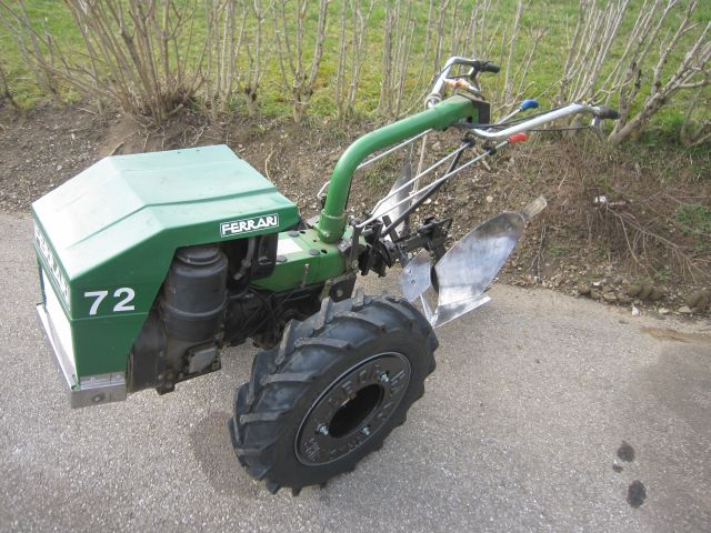

Le Ferrari piaffe d'impatience :
C'est juste pour vous montrer à quoi ressemble un vrai motoculteur d'homme, wouarf !!!

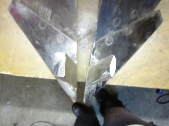

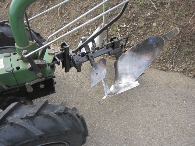

Sur les socs, mon poto Doudou m'a soudé des grosses bouts d'acier bonifié de 8mm d'épaisseur que j'ai meulés pour en faire des coutres :
Voici une photo d'atelier durant le meulage qui vous montre les coutres avant/après :
Cela m'a pris 8 heures pour les deux.
C'est fou comme une peinture des jantes et masses peut valoriser une machine, surtout avec des pneus neufs !!!

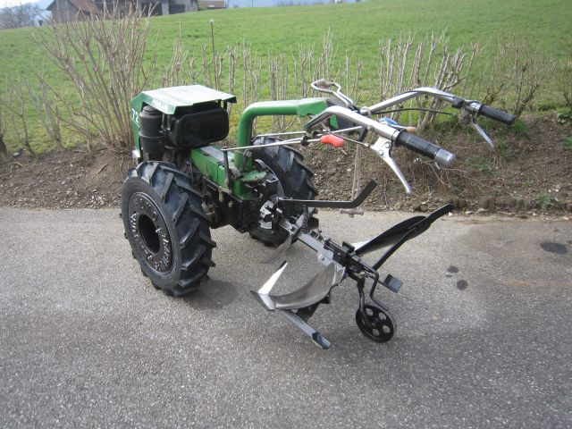

Lolo34 m'a fourni la charrue, les roues et masses de Labor. Il a même repercé les jantes pour que je ne sois pas embêté, mais c'était inutile : les trous d'origine sont positionnées de la même façon !!! C'est bon à savoir, mais je suis reconnaissant envers Lolo34 pour cette délicatesse !
Y'a plus qu'à régler la charrue et attendre quelques jours de sec !

Il est bien beau ton ferrari 72S. Y'a plus qu'à.

Je trouve que tes coutres sont très épais, j'aurais opté pour des lames d'acier plus fines et plus tranchantes....Tu nous diras si ça fonctionne...

Tu as raison, Serge, les coutres font 9 mm à la base et 7 au sommet. Ils sont bien plus épais que ceux soudés sur mon brabant de PP5 par exemple, mais j'ai prévu de défoncer une prairie et ici, nous avons beaucoup de grosses pierres, je crains qu'avec les 14cv, ça tape dur et souvent... Si ça devait être gênant, je ressortirais la meuleuse et j'affinerais ! Et tu as doublement raison : je roule en FERRARI car j'ai deux sulkies pour me déplacer avec !!!
