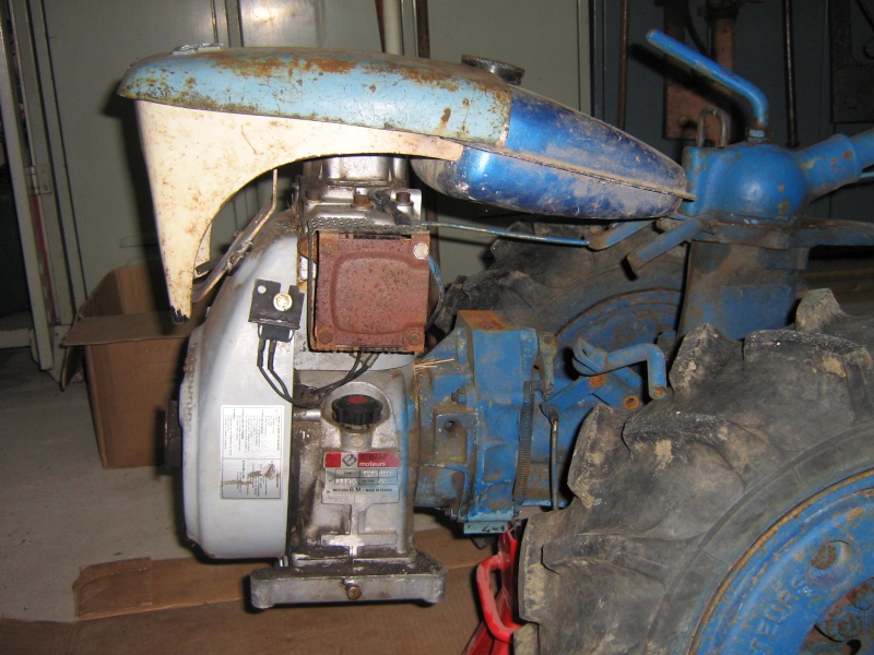

Alors...ça y'est...je profite de la "belle" saison hivernale pour refaire une petite beauté à mon PPX S8 acquis depuis peu.
Quand je dis petite beauté...je devrais dire sauvetage...la suite des surprises en image..
Alors voici la bête avec son moteur bernard 717
et quelques détails visibles sur ce que j'ai à refaire ...
une fuite.
encore une fuite....couleur caramel....pas bon çà... war1
heu......!   matraque1   vas falloir décoincer ça mais pas avec la même méthode que l'ancien proprio.
et ma jante est crevée  matraque1
PS: si un membre du fofo possède ce modèle en trop   ( la jante heing ! pas le trou  lol! )   je suis preneur ( merci )
et comme j'aime pas un motoc sans capot, je commence par un peu de tunning   lol!
On adapte un capot une calandre et un réservoir...
c'est mieux beau comme ça heing ??  lol!  lol!
pis comme ça on peu regarder sous le capot... lol!  matraque1
un peu de mastic et hop....
La tolerie suffira pour l'instant,  en attendant le ponçage / décapage / peinture..  passons à la boite / pont.....
sous le mancheron la CACAstrophe...
visiblement y'en à un qui à pris cet endroit pour une latrines....POUHAAAAA!!!!!
bé min biloute, yo du boulot....
maintenant je comprends mieux pourquoi la deuxième vitesse était pas facile à trouver..
on vire la cloche et ........bah!!!!  ça fuit aussi.. lol!
la sangle est imbibée d'huile et part en morceaux  war1
l'embrayage est bon. youpi!  enfin une bonne nouvelle.
manque quand même les rondelles et un clip, surement un précédent démontage....
et comme je m'y attendais, ..la roue bronze à un peu morflée due à l'entretient méticuleux de toutes ces années passées...
j'ai remarqué un jeu important au niveau des roulements coniques, surement ça ...
je ferais avec...
voilà pour l'instant, un bon trempage dans le pétrole, un bon coup de karcher dans toute cette m....e  ( mouise lol! ) et la suite bientôt.....

Avec ceci
Contrôle des jeux à la coupe, usure piston / cylindre, jeu embiellage, jeu / usure et état des  culbus, usure guides de soupapes, usure poussoirs, usure des portées d'arbre à came, état des poussoirs et tiges, état pignonnerie arbre à came, état du régulateur.
Le tout remonté avec des joints neuf et quelques razettes d'huile de synthèse ( j'avais que ça sous la mains )
Mise en place vilo, poussoirs, arbre à cames.
Calage distrib et mise en place régulateur.
Mise en place piston, bielle, culasse, et culbuts...
Installation bride.
Voilà pour le moment, reste plus grand choses à faire çà devient bon.....
Le moteur à retrouver une sacrée compression, ça s'annonce bien...
