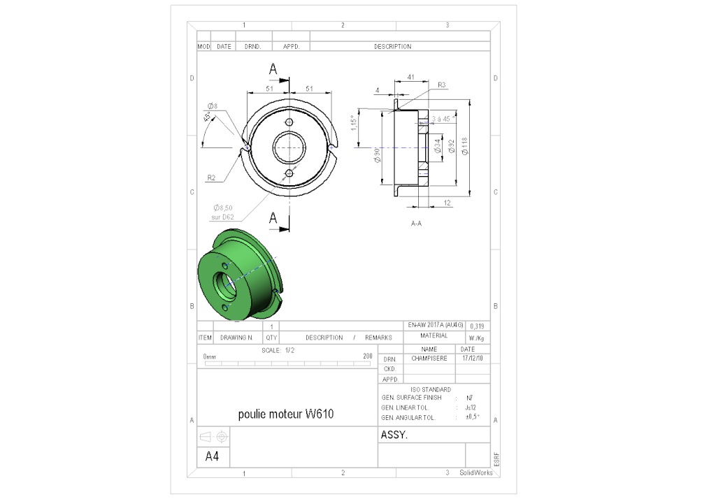

Bonjour, à tous.
Est ce qu'une personne du forum peut me fourni un plan pour me permettre d'usiner une poulie de démarrage pour un moteur Bernard W610.
Travaillant dans une entreprise d'usinage toute la semaine, aucun problème de réalisation de celle-ci.
Je voudrais réaliser la copie conforme pièce d'origine moteur Bernard commercialiser par OVA SERVICE.
Au plaisir de vous lire.

bonjour Jackot, bonjour a tous
je peux te faire des photos avec les cotes si tu veux.
A+, pépère13

Bonjour jackot
désolé je viens de voir ce message j'ai les plans de la poulie car je l' ai déjà réalisée si toujours intéressé dis le moi( je crois meme l'avoir mis sur le forum)
a++

Oui Serge c'est bien ce que je contais faire je ferais ça demain matin car là j'ai plus ca sous la main

hello á tous
comme promis cheers
STAUB PP4 BT <a href=STAUB PP4 BT Poulie11" />
