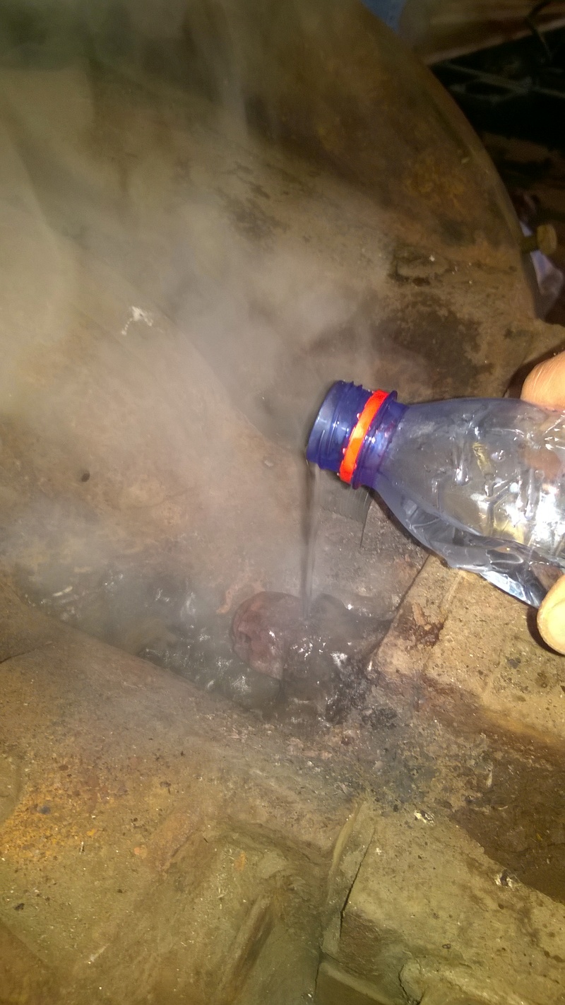

Puis, on dévisse les boulons de fixation du cylindre. Il y en a 9 dont 3 sur le dessus qui ont la facheuse tendance à baigner dans l'eau.
Un seul moyen pour les avoir car l'écrou est mal en point : chauffage puis rétractation par refroidissement :

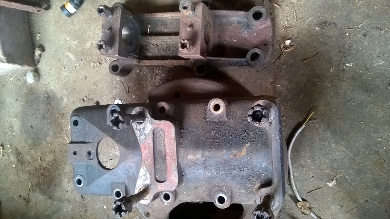

On voit bien la fissure du carter vilebrequin avec un des trous taraudés de tentative de réparation (plsu de détails dans un prochain épisode) :
Sortie du bloc :

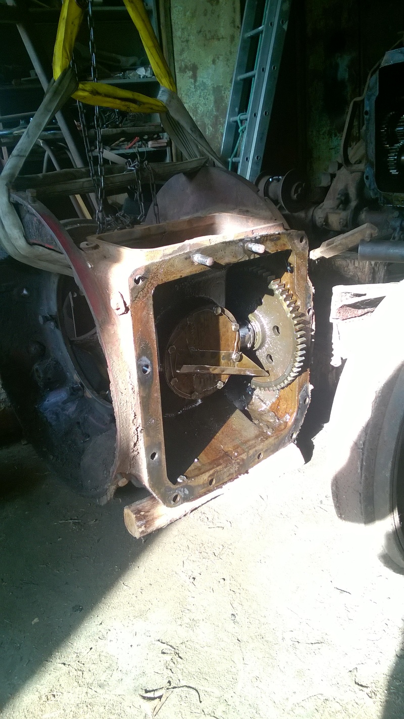

Pendant qu'on y est, on continue. Prochaine étape : sortie du carter. Je n'ai pas beaucoup de photos car rien de particulier : quelques boulons à défaire sans difficulté. Le voila sorti :
On peut mieux voir les entrailles de la bête : elles sont vraiment bien.
Par contre, problème sur la partie fonte : 3 des 11 trous de fixation sont cassés. J'ai les parties supérieures mais il me manque la partie inférieure. Ce sont des cassures qui ne sont pas récentes. Je pense que l'on peut souder mais comment faire pour rendre plus solide ? Si vous avez des idées, je suis preneur. Merci d'avance.

pour ce qui est des "oreilles qui sont cassées , peut être fabriquer une contre bride
qui viendrai plaquer par l'arrière , bien sur pas facile à faire ...
Ou alors fabriquer des petites nervures triangulaires que tu viendrai souder en renfort ,
mais la soudure sur la fonte , pas garanti Rolling Eyes

Bonne idée les renforts triangulaires, je n'y avais pas pensé. Après, comme tu dis, à voir si cela peut tenir ?
Pour des contre brides, je'y avais pensé en intégrant les 3 trous e nangle mais il y a une nervure qui arrive au ras de l'extérieur : on ne peut pas intégrer les 3. Eventuellement ceux du dessus ensemble (je ne sais pas si je suis suffisamment clair?).

Oui , j'ai bien compris , dans ce cas peut être faut il essayer de souder un petit renfort en gousset
pour voir si ça peut tenir . Je te conseille de bien préchauffer les pièces avant de souder , 500 degrés
serait pas mal . Pour le refroidissement , prépare une sorte de "coffrage" tout pret que tu peut remplir
de vermiculite par exemple , pour retarder au maximum le refroidissement .
Dans la chaudronnerie ou je travaillais , lorsque c'était possible on immergeait les pièces à refroidir
dans la vermiculite , elles mettaient plusieurs jours à refroidir et ça donnait de bon résultats .
Les anciens chaudronniers soudaient également la fonte au "brox". Je ne sait pas si le procédé existe
encore mais je vais me renseigner ...A bientôt et bon courage
