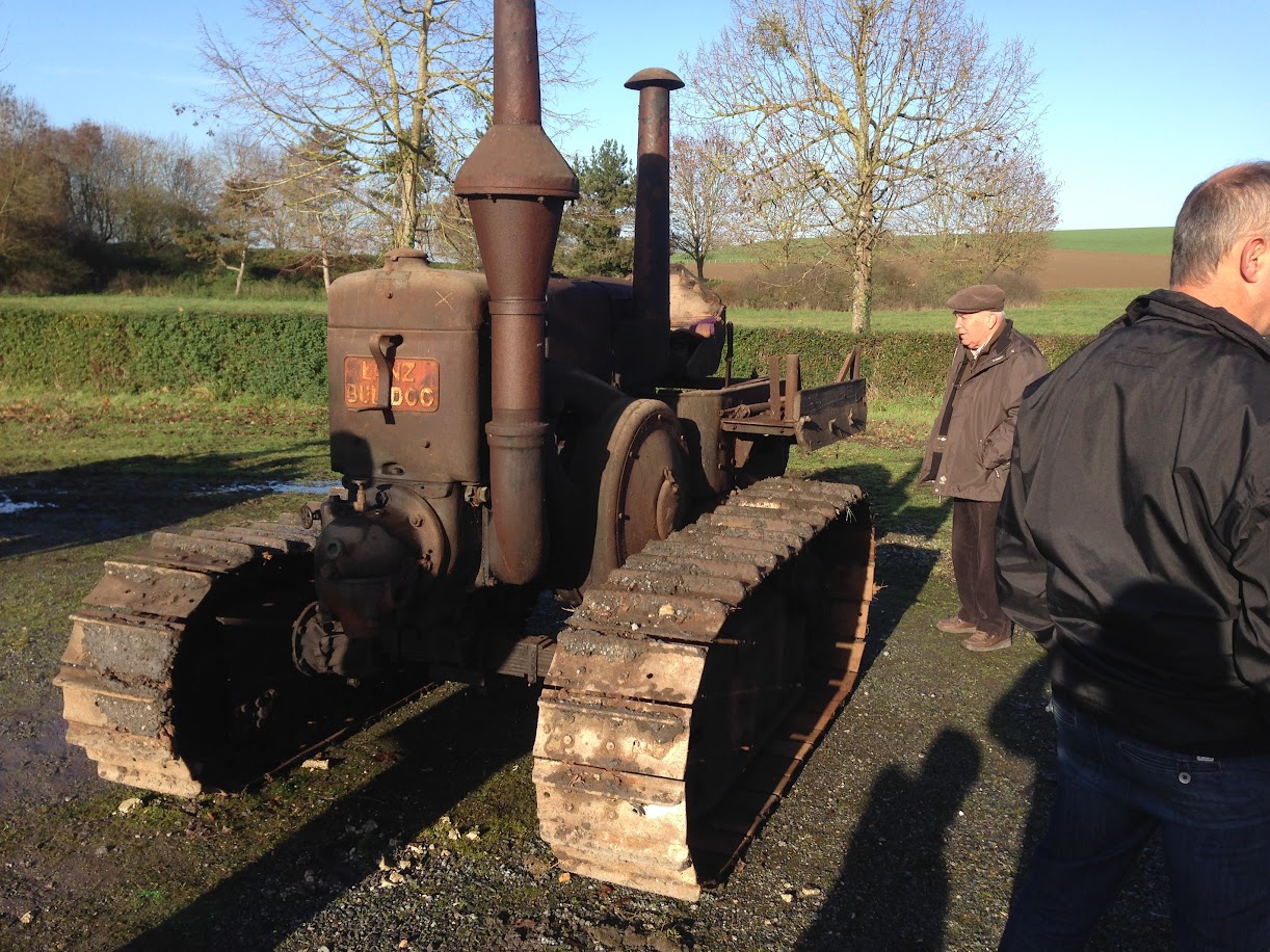

Je n'ai pas réussi à enchérir suffisamment haut et le HRK de la ferme est reparti en Allemagne. Le voici le jour de la vente : il avait tourné la veille :

Celui-là, c'est le D1550, c'est à dire le deuxième modèle de chenillard Lanz, construit de 1938 à 1939. C'est un 55cv. Il n'a pas la même boite de vitesse que les modèles suivants.
Le mien est un D1560 2ème série (soit 4ème modèle), 55cv aussi, construit entre 1941 et 1943. Il n'y a pas de numéro de série qui apparait, seulement un sur la culasse mais qui correspond aux modèles à roue. Le moteur a donc peut-être été changé et c'est le même que les modèles HR8 D1506 3ème série à roue à partir de 1940.
