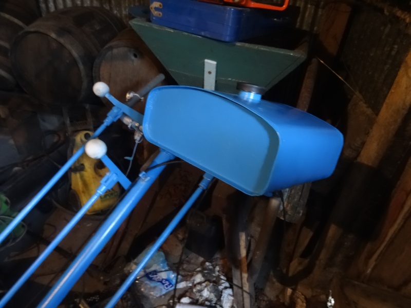

MessageSujet: Re: pp4hd    Jeu 03 Mar 2016, 18:52
bonsoir a tous;
comment promis voila la bête" />" />" />
demain vidange moteur,  réglage  des câblés remplissage de gas-oil et démarrage avec le démarreur .
je vais trouvé un système pour installer la batterie sous le réservoir et  relier le bouton de démarrage avec le préchauffage!
bon soirée
leon
