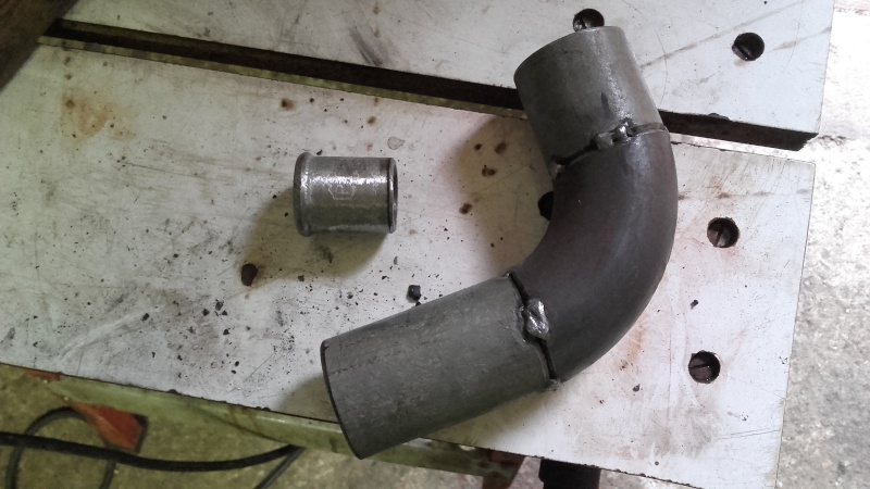

| bonsoir a tous bon reprise des travaux ,j'ai ressoudé la rondelle qui vas en bas pour que la cuve tienne debout,et j'ai commencé a faire les trou pour l'entre et la sorti de l'eau ,et un trou pour mettre un thermomètre jack | |

| bonsoir jack ca fait super bien ta cuve tu as encore un peut de travail a faire dessus mais bon ca va avancer vite maintenant reste que la peinture a faire faut embaucher riri bonne soiree | |

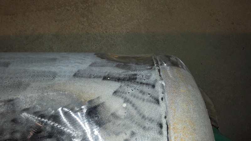

| bonsoir a tous bon ont a soudé le dessus de la cuve ,car après meulage ,et peinture jack et nico | |

| bonsoir a tous bon j'ai meulé les soudure ,ou plutôt les crottin de soudure ,car avec l’après ,les soudure faisais des bulles mais ce n'est pas grave car a cet endroits ce n'est pas étanche ,et demain je l’emmène a la peinture jack | |
