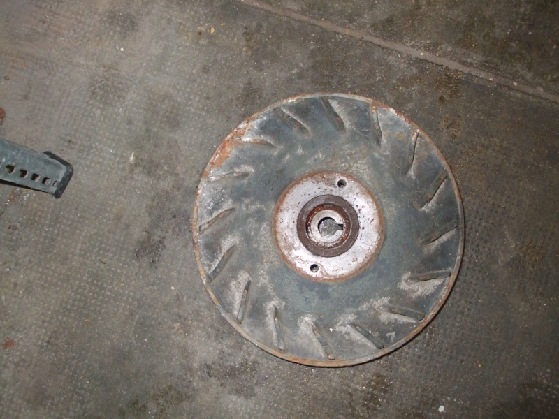

MessageSujet: Volant moteur W610C cassé   Lun 01 Fév 2016, 18:40
voici un volant w610
et un 110 bis
dutch

MessageSujet: Re: Volant moteur W610C cassé   Lun 01 Fév 2016, 19:24
et un 110 bis
dutch
Salut à tous,
Voici le volant que j'ai sur mon W610. Il est identique en tous points (hormis la couleur!) avec celui d'un de mes W110 BIS.

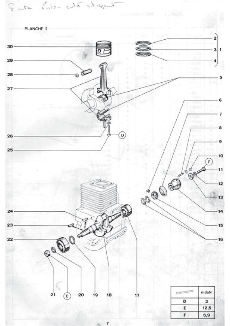

pour confirmer:
olivier

j'ai une rondelle on ne peut plus basique, a mon avis c'est pas celle d'origine alors. si quelqu'un à une photo avec les cotes ça serais même bien.

ha oui j'ai confondu ca doit etre un pas á droite mais avec cette rondelle de mémoire
[img][/img]
olivier77
Masculin Nombre de messages : 745
Localisation : 02
MessageSujet: Re: Volant moteur W610C cassé   Jeu 04 Fév 2016, 09:08
rondelle d'un 610C:
intérieur: 16,5
extérieur:30
épaisseur:3
olivier
