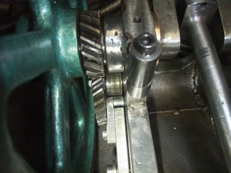

bon la distribution est presque finie je vais pouvoir proceder a des nouveaux essais bientot en esperant que cette fois la ca marche et ensuite former un peut mieux les pieces ca fait un peut grossier pour l instant
futur projet  - Page 4 Dscf1520
futur projet  - Page 4 Dscf1519
j ai aussi placer le rupteur d allumage il est actionné par la came normalement ca doit fonctionner aussi
la suite demain
bonne soiree
