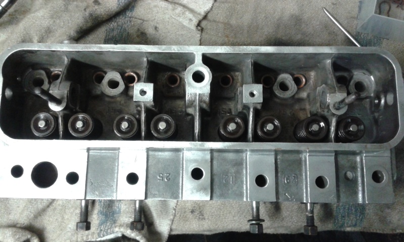

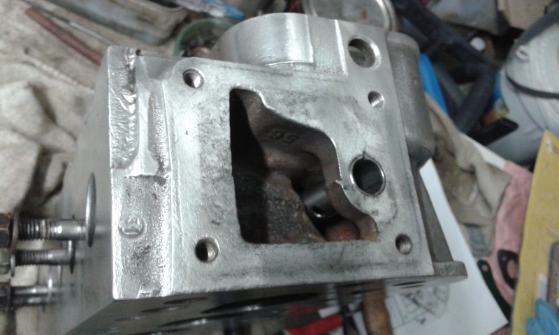

bonjour a tous,aujourd hui c etait décapage de la culasse et il y avais du boulot...... entre la rouille,la calamine,les paté de graisse et les vis cassé...... voila ce que ca donne une fois fini,ca brille.....
