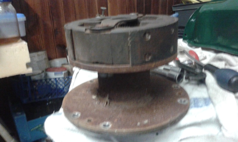

| bonjour a tous, bon j ai besoin de vous j ai un souci.... ce matin j ai avancer un petit peu... montage de la pompe a huile avec les face rectifier. je me dit cool j ai presque fini le bas moteur et la....... les emer...... commence. je regarde pour monter le volant moteur et regarde aussi comment se monte le support d embrayage...... et je me dit p.... de ....m .... le support ne se monte pas dessus ???????? pourquoi commment ?????? je reprend le volant moteur qui etait monter sur le RT et ce n est pas le meme du tout..... a droite le volant du 4cv et a gauche celui monter sur le RT donc mes question sont les suivante: comment est fait le volant moteur d origine ??? est ce que c est mon support d embrayage qui n est pas d origine???? si vous avez un volant moteur qui traine je suis preneur. | |

| ah toi aussi tu a remarqué que Renault avait des entraxes de fixations différents meme pour une base moteur identique !!! j ai eu le cas sur un moteur des tous premiers trafics essence que j ai voulu monter dans mon estafette impecable jusqu'au changement de volant ! pour ma part j ai bouffé 1 cm de fonte au tour pour diminuer l epaisseur vu que l exterieur était identique
pour ton cas je passerai le volant au tour et lui ressouderait une rondelle avec les entraxes de ton vilo par contre passer de 7 vis a 4 j ai peur que ca tienne pas longtemps au niveau couple !
edit regarde si le volant qui était monté sur le rt n est pas en deux parties j ai l impression qu il est en 2 emmanchées a chaud | |

Le volant de RT est spécifique au RT, il est plus lourd pour avoir du couple à bas régime, c'est celui là qu'il faut garder.....

| oui serge tu me l avais conseillé mais du coup mes 2 volant ne vont pas .... car celui qui etait sur le RT est trop grand car c est celui du moteur de r8 qui etait dessus...... | |

| personne a un volant moteur qui traine au fond du garage ??????? sinon une photo d un volant de RT et les dimension me seront utile.... | |

| bonjour a tous ce matin j ai regarder de plus pres mon affaire.... pour bien faire si je ne trouve pas de volant moteur je vai adapter mon support embrayage ( je pense qu il n est pas d origine ) au volant du 4cv mais pour ca il faudrai savoir la distance entre bloc moteur et le support d embrayage? si une personne a cette info cela m aiderai beaucoup. voila une photo, il me faudrait connaitre la distance entre les 2 trait rouge?? | |
