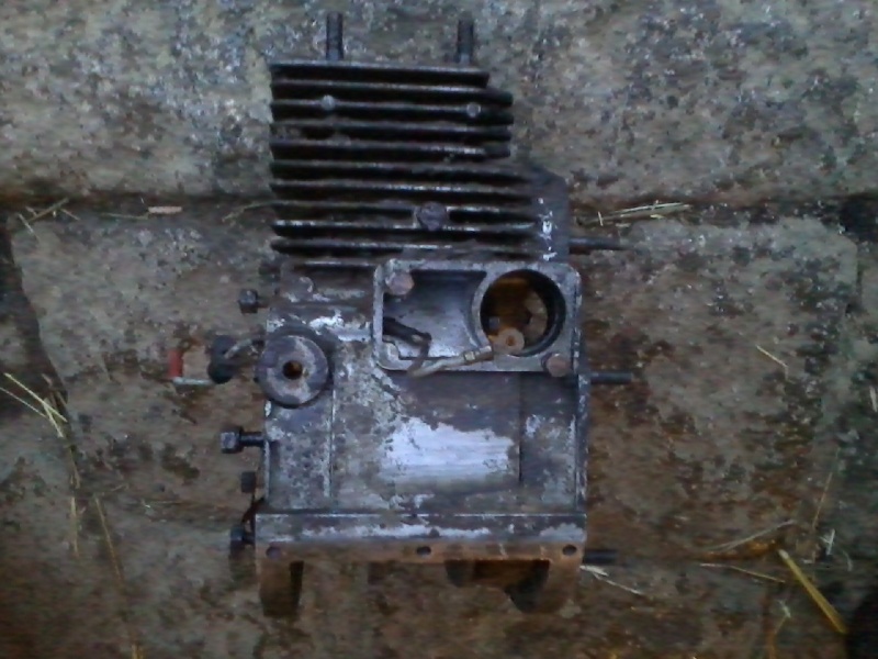

Voici le moteur d'origine du PP2B lorsque je suis allé le chercher, il était partiellement démonté:

Dommage, apparemment, tu n'as pas le carter de la volute..... le carbu ( ce qu'on en voit, est celui du fixe ) mais a été monté sur le motoc, et le pot n'a rien à voir avec le W110 et il te manque le carter du bas-moteur .... Sad
Gros boulot à suivre Neutral Neutral  Bon courage scratch

Pour les carters (volute et bas moteur) je les ai mais ils ne sont pas sur la photo.
Le moteur est bien "dégueulasse", il devait pas très bien refroidir les lamelles au niveau du cylindre sont complètement bouchées par la crasse.
Le moteur ne devais pas être étanche et l'entretien devais être très sommaire voir inexistant.
Affaire à suivre!

Bah, moi j'aime bien la tête de nos Staub avec le carter de volute fixe, et donc, sans capot ni réservoir Saub. Ca leur donne un look terrible!
Par contre, vu la tête du filtre, j'ai peur que le carbu ne soit pas un carbu "automobile" et le pot me semble pas terrible non plus.
As-tu le carter d'huile pour moteur "automobile" ?? C'est le plus important, car sinon, tu ne pourras pas monter les masses AV.
