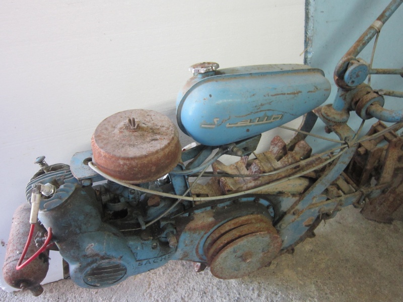

je suis entrain de restaurer mon ppms
donc démontage moteur
et la le drame le piston c'est mis en porte a faux et la
il manque des aiguilles :
http://www.123roulement.com/accessoire-aiguille-NRB-4X6.php
par contre les éclatées c'est pas terrible a ce reperé

MessageSujet: Re: restauration staub PPMS terminé a 99%   Ven 08 Jan 2016, 00:07
aujourd'hui j'ai recu une partie des pièces
donc nettoyage
disque embrayage neufs
je me suis rendu compte qu'un des deux roulements de vilebrequin était malade donc je le reçoit demain et peut être mon piston

MessageSujet: Re: restauration staub PPMS terminé a 99%   Mar 12 Jan 2016, 19:43
piston neuf
comment j'ai galéré a remettre les deux doigts
c'est pas mal

MessageSujet: Re: restauration staub PPMS terminé a 99%   Jeu 21 Jan 2016, 18:20
salut a tous,
aujourd'hui remontage
feutre neuf
ca avance
ca commence a pesé
la peinture est top, mais j'ai demande un ral 5009 mais je le trouve tres bleu et ca me fait chie..
