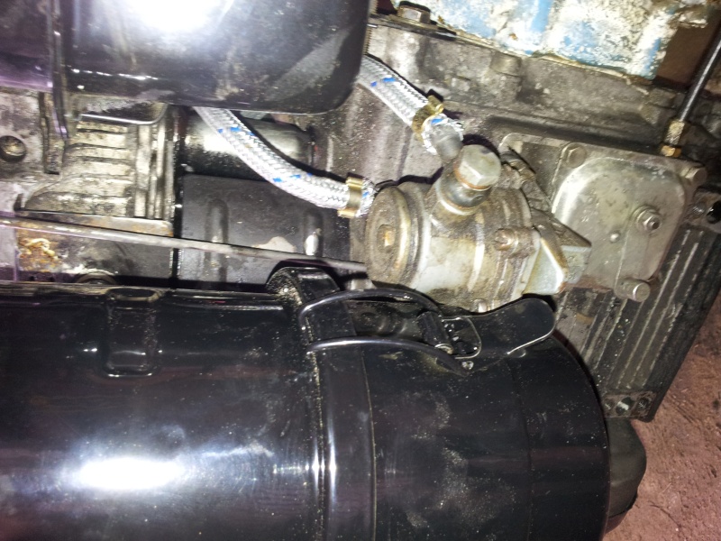

J'ai trouvé un peu de temps pour monter le pot d'échappement et le filtre à air.....quatre écrous, ce n'est rien cheers
Sauf que le pot ne passe pas à cause du démarreur et le filtre non plus à cause le la pompe à gazole affraid affraid affraid affraid affraid affraid
Donc, fabrication d'une pièce intermédiaire pour le pot qui sera légèrement éloigné du moteur et incliné pour éviter le démarreur....
Comme pour la plaque sous le moteur, je conserve l'original et j'adapte....

Le filtre à air qui touche la pompe
lombardini - PP2X diesel moteur lombardini 6ld 325 - Page 3 20160412
lombardini - PP2X diesel moteur lombardini 6ld 325 - Page 3 20160414
le joint d'admission épais qui recule le filtre, j'ai aussi ovalisés les trous de fixation  pour régler le filtre qui passe juste!
lombardini - PP2X diesel moteur lombardini 6ld 325 - Page 3 20160416

essai de montage, ça baigne.
lombardini - PP2X diesel moteur lombardini 6ld 325 - Page 3 20160415
lombardini - PP2X diesel moteur lombardini 6ld 325 - Page 3 20160417
