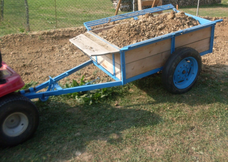

bonsoir à toutes et à tous
Cela fait un bout de temps que je n'est rien écris sur le forum parce que très occupé en ce milieu d'automne qui nous est favorable au niveau du temps(j'ai seulement fini d'arracher mes betteraves rouges,radis noirs et céleris cette semaine.
J'ai aussi fait un petit achat qui m'amène à ouvrir ce post.
Je me suis trouvé une petite remorque bleu et bien sur freinée ,ce qui était le but que je m'était fixé depuis un bout de temps ,comme je l'avais déjà dit dans un post concernant les remorques.
Bien sur ce n'est pas une remorque STAUB mais une fabrication artisanal bien de chez nous si vous voyez ce que je veux dire(on c'est mis à trois pour la charger dans ma remorque).Je l'ai trouvé chez les compagnons de Pierre l'Abbé pour un prix raisonnable (autant que se soit eux qui en profite).
Bref ,arrivage à la maison cette semaine et on commence par un petit coup de nettoyeur haute pression  afin de bien voir ce qu'il se passe.

Elle est belle cette remorque remorque - remorque bleu !!! 287628
Quelles sont ces dimensions utiles Question

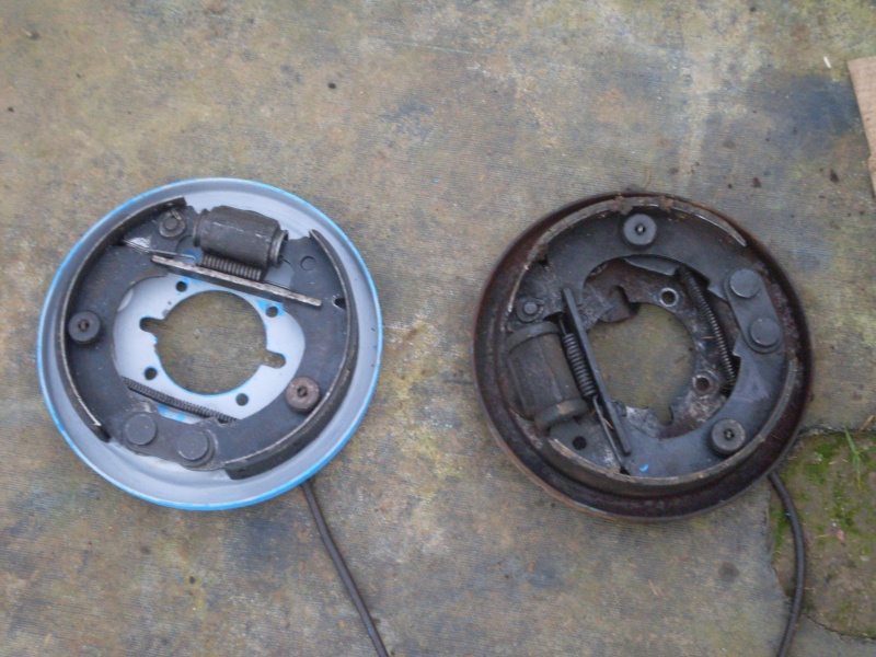

Comme tu le dit Pépère 13,ce jour ,je me suis lancé dans l'inspection des freins et là il y avait du monde qui squattait la place . war1
remorque - remorque bleu !!! Remorq12
A noter que la roue droite freinait un peu et la gauche pas du tout.
Donc soufflette pour déloger tout ce monde et contrôle du mouvement des mâchoires gauches qui ne bougeaient pas et des droites que je pouvait bouger;dépose de la partie gauche et un coup de wd40 .pas beaucoup plus de mouvement. matraque1
Du coup, je mets du dégrippant comme je peux sur les câbles à l'entrée de la gaine là ou vous voyez de la rouille sur le câble
remorque - remorque bleu !!! Remorq13
et au bout d'une 1/2h je fait un essai de freinage ,la pédale s'enfonce un peu, mais ne revient pas, mais sur les freins la partie ou est fixée le câble à bougée de 2cm mais ne revient pas ,mais un coup de pince et cela revient et ainsi 4 ou 5 fois ; wd40  au même endroit (plus à tous les endroits susceptibles de bouger et sur toutes les têtes d'écrous + dans toutes les petites parties en laiton ou le câbles passe ) 1/2h encore après cela va mieux;finalement au bout de 2 heures la pédale de frein s'enfonce pratiquement à fond  et on peut voir les mâchoires qui bougent et reviennent à chaque pression enfin une sur les deux ; est-ce normal !!!
Finalement ,j'ai pu déposer la partie freinage complètement de la remorque. remorque - remorque bleu !!! 287628
remorque - remorque bleu !!! Remorq14
Une question qui vous paraîtra sûrement idiote , l'état du piston du cylindre hydraulique à -t-il une importance sur la qualité de freinage vu que au maximum je risque de rouler à au moins 15 km/h !!! remorque - remorque bleu !!! 612313
Pour les connaisseurs quelqu'un sait -il de quelle voiture proviennent les roues !!!

Pour la provenance des roues, je confirme que ce sont des roues de 4cv RENAULT
pour cet essieu,le cylindre de frein n'est pas commandé, il ne sert donc qu'au positionnement des mâchoires.
C'est le câble qui fait tout par l'intermédiaire du petit levier sur la mâchoire arrière (segment tendu) et la barrette de réaction.
Je pense qu'il serai bon de démonter l point fixe inférieur de chaque mâchoire afin de le lubrifier un peu. Cela permettrai aux deux mâchoire de bouger correctement.

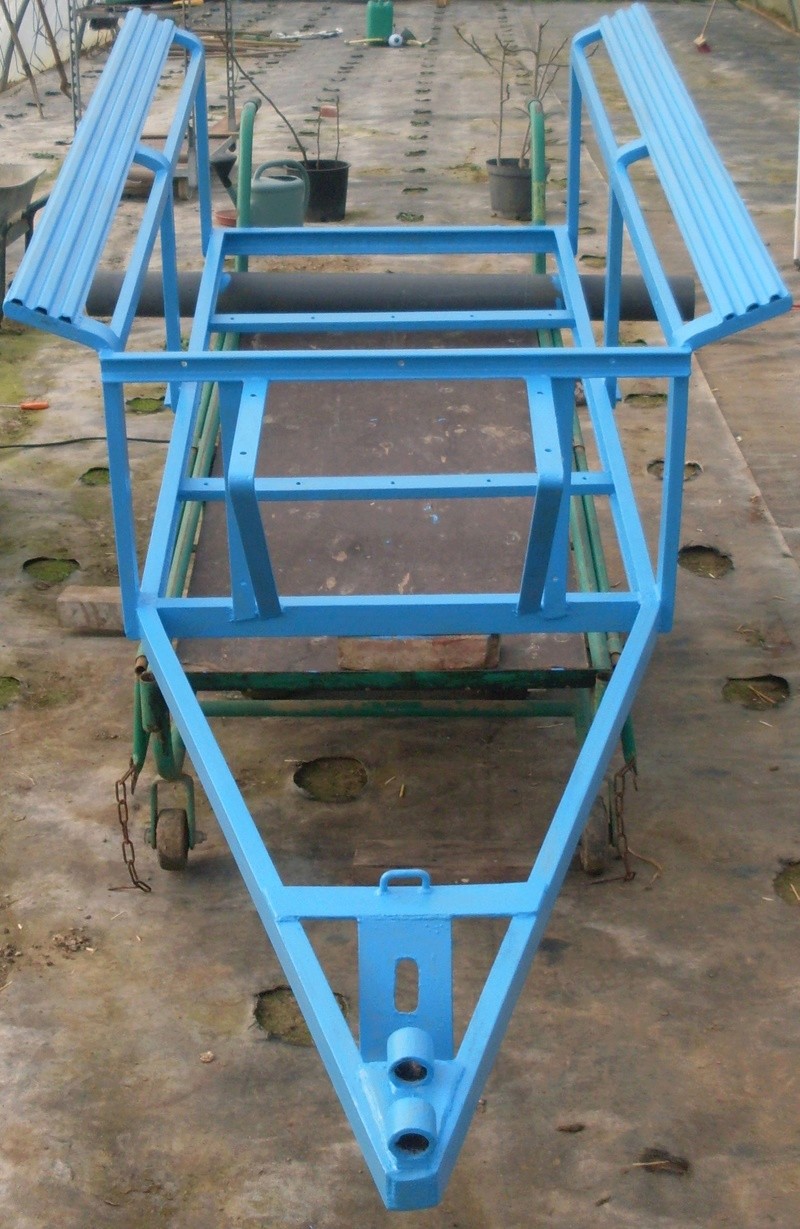

De petites nouvelles de ma  remorque ,cette semaine ,je me suis attaqué à mettre à nu le cadre et j'ai eu droit à quelques petites surprises.
Après avoir enlevé les planches de cotés sans trop de soucis ,j'ai eu quelques problèmes pour enlever celles du fond,car je ne pouvais pas les faire bouger.j'ai donc pu en faire glisser une ,sur la longueur,pour pouvoir l'enlever puis après avoir nettoyer la terre qui avait rempli l'espace qui aurait dû me permettre de faire glisser la planche,j'ai pu faire glisser sur la largeur les deux autres et les enlever pour finir.
remorque - remorque bleu !!! Remorq20
Là ,je me suis aperçu que le châssis était bien piqué mais sans plus,après avoir enlevé toute la terre qui remplissait l'espace
 remorque - remorque bleu !!! Remorq23
remorque - remorque bleu !!! Remorq24
Donc grattage ,ponçage ,brossage,pour finir à la soufflette qui enlevait encore de petits morceaux de rouille puis passage au vetanex du châssis complet.
Deux jours après, passage d'un après antirouille . Mon soucis est que  bien que l'après soit sec ,on voit que les points de rouille remontent dans le sens ou l'après ne cache pas la rouille convertie
remorque - remorque bleu !!! Remorq25
remorque - remorque bleu !!! Remorq26
Mes questions sont donc plus pour les peintres amateurs avertis ou pro:
Cela vient-il de la t° qui est trop froide (l'après s'utilise entre 10° et 25°) ou de l'humidité qu'il fait dans mon atelier (une petite serre).
Quand je vais passer ma première couche de peinture ,cela va t-il encore se voir.
Quand j'ai fait la première jante,même démarche, même soucis ,deux couches d'après ;toujours visible,donc troisième couche ,mais cette fois-ci je l'ai mise sécher dans la chaufferie et là on ne voit plus les traces de rouille traitées:cela est-il du à la troisième couche ou à un meilleur séchage  ou une t° de séchage plus élevée (environ 15° dans le local!!!)

pour ce qui est des traces de rouilles qui remontent;je pense que le problème venait de mon pot de peinture qui a du prendre un coup de gel (pot d'il y a deux ans  matraque1 )car la couche que je viens de faire avec un nouveau pot ne laisse plus apparaître autant de trace voir  pratiquement plus.
Par le même occasion,j'ai donc repeins le cadre entier et là, le résultat me plais déjà beaucoup plus . remorque - remorque bleu !!! 287628
remorque - remorque bleu !!! Remorq29
Puis j'ai commencé à peindre avec la couleur définitive que j'ai modifié car le bleu que j'avais acheté ne me plaisais pas du tout Mad  une fois que j'ai commencé à peindre mon essieu,j'ai donc fait une partie du tambour et une plasque(je pense que c'est le nom des pièces sinon vous pouvez me rependre pas de soucis)
remorque - remorque bleu !!! Remorq30
remorque - remorque bleu !!! Remorq31
Du coup ,s'il m'en reste assez ,je risque de repeindre mon ppx avec;s'il m'en manque , j'essaierai de refaire la même couleur sachant que cela est pratiquement impossible à moins ... que je la fasse faire en magazin ,ce que je pense possible après coup scratch

Maintenant remontage des éléments de freinage sur la flasque du tambour
Démontage et dé-grippage des pistons qui maintenant ont repris leurs états proche de l'origine même si pour une remorque cela ne se justifie pas (mais j'aurais au moins vu à quoi cela ressemble)
remorque - remorque bleu !!! Remorq34
puis remontage de toute le partie freinage même s'il a fallu monté et démonté afin de bien tout mettre en place correctement;pour ce qui est des garnitures,je les ai bien nettoyé avec de l'acétone afin qu'elles soient bien propre et remplissent bien leurs fonctions,était-ce se qu'il fallait faire pour bien les dégraissées!!!
remorque - remorque bleu !!! Remorq35
remorque - remorque bleu !!! Remorq36
Plus qu'à faire des retouches de peinture pour que tout soit correct
Puis remontage du câble et de son arrête câble dont je n'avais pas pigé toutes les subtilités ,vu qu'il était mal monté par rapport à l'autre

La saison se termine et je vais avoir un peu de temps pour me remettre à jour en ce début d'hiver assez froid.
tout d'abord je vais continuer ce post concernant ma remorque bleu qui n'est pas une Staub
La voici avec sa nouvelle peinture bleu
remorque - remorque bleu !!! Remorq10
remorque - remorque bleu !!! Remorq11
Voilà le boulot après 2 couches de peintures au pinceau pas trop mécontent de moi vu que quand je l'ai fait il y a bientôt 8 mois il ne faisait pas un super temps pour faire de la peinture sous un tunnel.
Puis vient le temps du remontage des rues et du câblage de frein puis de l'attache
remorque - remorque bleu !!! Sdc15410
remorque - remorque bleu !!! Sdc15414
remorque - remorque bleu !!! Sdc15412
remorque - remorque bleu !!! Sdc15516
remorque - remorque bleu !!! Sdc15510
remorque - remorque bleu !!! Sdc15512
remorque - remorque bleu !!! Sdc15511

remorque - remorque bleu !!! Empty
MessageSujet: Re: remorque bleu !!!   remorque - remorque bleu !!! EmptySam 17 Déc 2016, 18:14
salut tout le monde les gens
sympa beau boulot et la finitions remorque - remorque bleu !!! 287628
MessageSujet: Re: remorque bleu !!!   remorque - remorque bleu !!! EmptySam 17 Déc 2016, 20:23
Elle est toute belle cette petite remorque, remorque - remorque bleu !!! 287628
Et sympa les jantes de 4 bours
