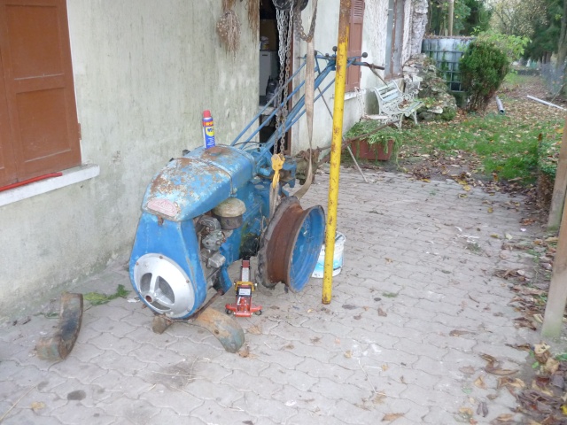

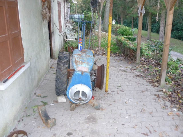

Salut à tous,
Voilà je viens de m'offrir un pp5b de 1956. Il est resté dehors pendant plusieurs années. Mon premier problème est que le moteur est bloqué (moteur Bernard w112). J'ai retiré la bougie et j'ai mis du wd40 et un peu d'huile mais rien à faire il reste bloqué. Aujourd'hui j'ai démonté ce qui servait de pot d'échappement (un pauvre tube de ferraille) et là horreur il était remplit de cendres.
Que puis je faire? je me doute  qu'il va falloir déculasser mais quel sont les précautions et les étapes à suivre

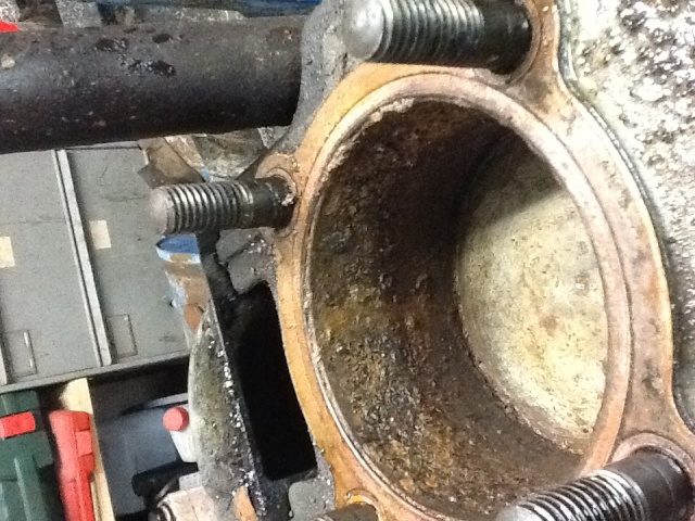

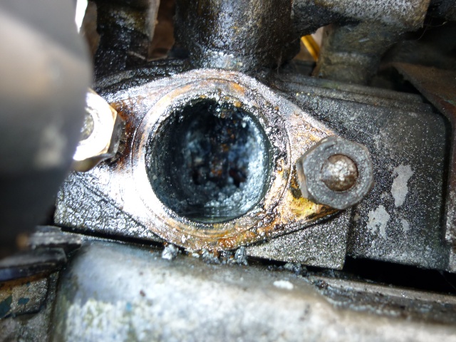

MessageSujet: Re: restauration PP5b   Dim 22 Nov 2015, 22:11
Salut à tous
Voilà j'ai déculasser le moteur et la horreur affraid
Les photos parlent d'elles même .
Ma question est que faire? Est ce que cela est rattrapable ?
Merci à tous
benoit68
Age : 30
Localisation : 68
MessageSujet: Re: restauration PP5b   Dim 22 Nov 2015, 23:04
Nettoyage déjà tu reprend des photos après mais je pense que c'est gérable. Tu peut acheter du diluant de nettoyage pour peinture pour nettoyage pistolet, ça marche bien mais évite de respirer ça et si tu a un masque gaz c'est même mieux.

benoit68 a écrit:
Nettoyage déjà tu reprend des photos après mais je pense que c'est gérable. ...
Heu.... J'ai un gros doute.... A mon avis le haut moteur est mort et le bas moteur risque fort de ne pas être plus beau. Fait le nettoyage et montre nous ça.
Là où sa console s'est qu'il va pouvoir le démonter sans craindre de faire des bêtises et donc servir d'entrainement...... il y aura surement quelques pièces à récupérer au passage comme par exemple de la boulonnerie, le carburateur (j'en doute) et l'embrayage (à voir)
.... et quand tu aura fini de t’entraîner dessus tu le sable et tu en fait une table de chevet... ou un pied de lampe Wink
Trouver un moteur compatible est de nos jours à mon avis encore possible pour un prix pas trop élevé....

Note que l'on se laisse peut être un peu impressionner par la vilaine soupe dans ton cylindre... mais on ne doit pas oublier que tu as introduit dans le cylindre de l'huile et du dégrippant.
Nettoie et montre nous le résultat...

MessageSujet: Re: restauration PP5b   Lun 23 Nov 2015, 16:48
Ce que tu peut faire pour essayer de décoincer le piston c'est de mettre un coup de kartcher entre ta chemise et ton piston pour enlever les éventuelles résidus coincé puis tu sèche et tu laisse tremper dans le dégrippant mais part précaution j'ouvrirai aussi le carter d'huile pour voir ce qu'il si passe. vu qu'il va geler les prochains temps tu peut laisser la chemise dehors aussi pour que les métaux ce rétracte et facilité le déblocage.

Voilà une fois nettoyé
benoit68
Age : 30
Localisation : 68
MessageSujet: Re: restauration PP5b   Lun 23 Nov 2015, 22:36
salut louis
Franchement la culasse ma pas l'air trop mal mais nettoie le cylindre encore.

Très bonne soirée le moteur est débloquer comme quoi les moteurs Bernard
Sont increvable.
Voilà quelques photos

Je pense que si tu veut que ça tourne bien:
Réalésage du cylindre.
Remplacement des segments en cote réparation.
Rodage des soupapes.
Remplacement de tout les joints.
Je pense que le jeux en vos la chandelle.
Ou bien tu le fait tourner comme ça au pire les segments vont raccrocher dans la marque et donc de serrer une bonne fois pour toute ou bien tu vas bouffer de l'huile et usée ton cylindre anormalement.

Comme on pouvais le craindre l'eau qui est rentrée par l’échappement est allée jusqu'au cylindre... et a tout bouffé.
Dans quel état est le bas moteur ?
Dans quel état est l'intérieur du carbu?

Le bas moteur à l'air correct mais sur le haut cela raccroche un peu. En ce qui concerne le carburateur il était propre.
Je pense que comme il n'y avait pas de pot d'échappement les enfants de l'ancien propriétaire lui ont fait une sale blague qui aujourd'hui ne me fait pas rire.
