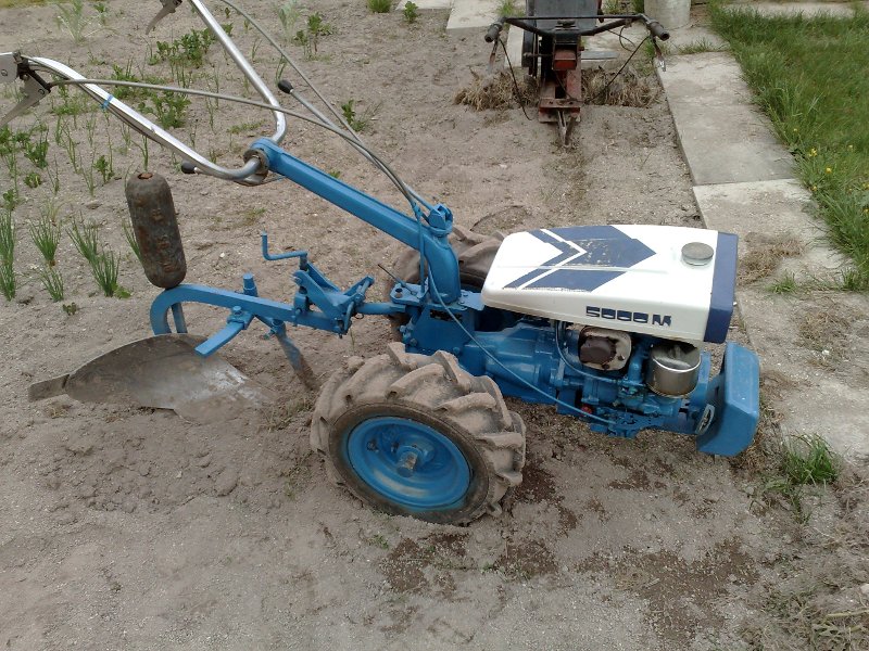

Il y a deux façon d'atteler derrière le ppx, pp2x, 8000 à 9000 :
- soit l'attelage situé sous le brancard qui est le plus courant pour ppx, pp2x, 8000 à 9000
Je ne pense pas qu'il soit compatible avec un staub 5000 ou 6000 car les outils ne sont pas fixés de la même façon
Est-ce que l'attelage du 5000 + outil peut se mettre sur un 8500 ?? Je ne sais pas car il n'a pas la même longueur ni les mêmes courbes !!!
- soit l'attelage qui se fixe sur les attaches de prise de force (ppx, pp2x, 8000 et 9000)
Indispensable pour une remorque motrice
mais j'ai déjà vu aussi un porte-outils fixé par les écrous de la prise de force pour ppx. J'en ai vu un assez récemment sur le boncoin mais pas moyen de remettre la main sur la photo.
De toute façon il ne serait que compatible avec ppx, pp2x et 8000-9000
Bref là je ne peux te répondre de façon catégorique mais j'ai quand même l'impression que les attelage pour pp2x sont plus costauds que ceux pour staub 5000
