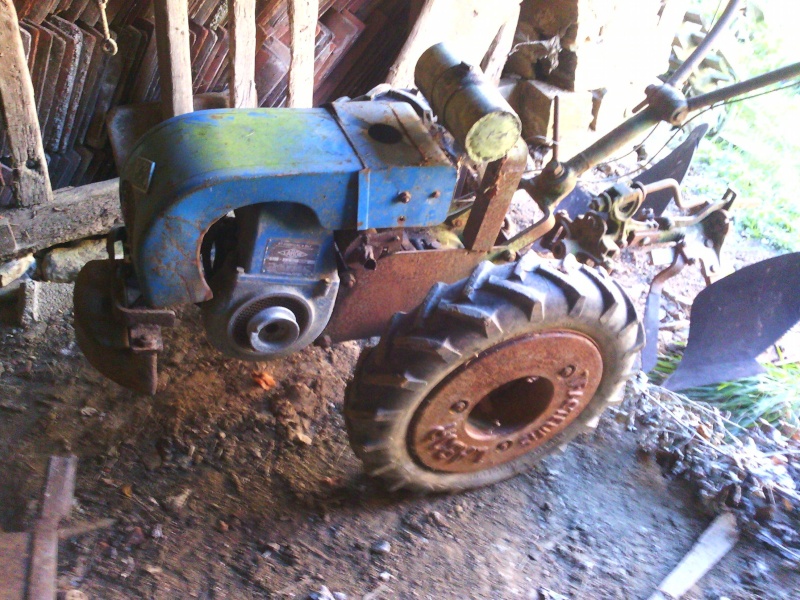

Pathv
Masculin Nombre de messages : 99
Localisation : Isle 87
MessageSujet: l   Mar 24 Nov 2015, 22:30
Bonjour à tous et merci à Marc et à Jeff.
Finalement, ma machine est un L, on voit seulement la base du L frappé sur la plaque dans type. Il n' y a pas de selecteur de vitesses. Je pense que cette machine ne peut qu'être utilisée en traction. Il y a une charrue en bon état.
Je ne sais pas si un passage en monoroue serait intéressant, sachant qu'il n'y a qu'une seule vitesse, tout dépend du diamètre de la roue centrale.
Désolé pour l'envoi de photos, j'en ai, mais je ne suis jamais parvenu à envoyer la moindre photo à partir d'un site.
Je suis nul en informatique. Merci à ceux qui pourraient m'indiquer la démarche à suivre pour des envois.
Bien cordialement à tous

Masculin Nombre de messages : 4237
MessageSujet: Re: Remise en route Labor L   Jeu 26 Nov 2015, 09:14
Bonjour a tous.
Voici donc les photos de Pathv:
Bonne journée.
marinaelis
MessageSujet: Re: Remise en route Labor L   Jeu 26 Nov 2015, 18:54
Il a l'air en bon état ce bestiau !
Le travail sur l'adaptation réservoir n'est même pas moche !
