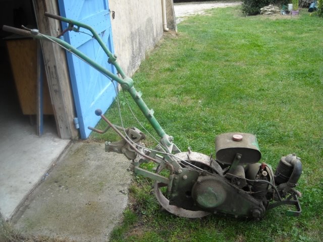

livraison ce matin a domicile sauvé de la ferraille.
ça faisait longtemps que j'en avait envie et bien il m'est tombé dessus pour ainsi dire par hasard ce matin, je n'ai pus résister a commencer le démontage déjà pour un bon nettoyage, la peinture est encore belle sous la couche de crasse mais il va falloir qu'il patiente un peu a cause du boulot que j'ai autour de la maison.
je sais qu'il y a les spécialistes de ces machines et le moment venu j'aurai certainement besoin de vous car pour moi a part les STAUB
je n'ai pas d'outils avec le ferrailleur est passé par la Sad
ma première question: j'ai visionné pas mal de photos du modèle et je me demande a quoi peut servir cette tôle courbe sous la poulie de lancement.
jean marie.

Tu viens de faire une bonne acquisition,c'est un bon p'tit ch'val pour le jardin.
La tôle courbe,sous la poulie de lancement n'est pas d'origine.
Je ne vois pas pourquoi elle a été rajoutée,mais c'est certainement justifié,pour une raison que seul,son ancien propriétaire pourrais nous dire.
Sinon,il te manque le capot moteur et la boite a outils.
Pour le passer en deux roues,il te faut trouver un axe de roues,les deux moyeux a cliquets débrayables et deux roues en 500x15.

effectivement j'ai compris que la tôle n'était pas d'origine quand j'ai vu le bas du carter volute en alu un peu crevé, l'ancien proprio avait du la mettre pour parer l'usure de frottement sur la terre, mais je vais y remédier.
je n'envisage pas de le passer en deux roues car je voulais un mono roue pour buter (l'ami richard m'offre le butoir, merci a lui) et si je trouve une fraise étroite.
je ne fait pas une restauration mais plutôt une bonne révision, pour l'instant pas de mauvaise surprise.
A+ jean marie.

pas cool les nouvelles, la turbine est dans un sale état, en cause le bas de la volute crevé d'où se  sont certainement invité des cailloux et du coup plus d'ailettes coté intérieur  affraid
si vous avez ça dans un coin merci de penser a moi bounce
je vais tenter d'enlever le volant a l'aide de la bague d'extraction dont j'ai vaguement compris l'usage, l'écrou est il un pas a gauche ou a droite ?
merci d'avance pour votre aide
jean marie.

Ce n'est pas une surprise de voir des ailettes cassées.
Je crois que je n'en ai pas trouvé de complètes.
Donc,ce que je fais et que j'ai présenté dans mes sujets de restauration,je prépare des petits bouts d'alu et je les fait ressouder.
Pour le pas de ton volant,c'est un pas normal,donc a droite,alors que celui de la poulie ,qui est juste devant,est a gauche.
Regarde combien il a d'avance avant de démonter,le cône n'est pas claveté et ça t'évitera de demander pour le calage.
Tu es en bonne voie,l'idéal est d'avoir une épave pour piquer des pièces dessus,mais fais attention,on a tendance a vouloir tous les restaurer war1
On attend la suite.

l'écrou du moyeux porte poulie est un pas a gauche mais celui du volant est a droite, il ne peut pas se dévisser en tournant car il en est empêché par l'écrou précédent, ce qui me parait assez logique.
quand a contrôler l'avance avant de démonter dans mon idée c'était de repositionner le volant dans la même position sur le vilebrequin ce qui il est vrai est aléatoire sans clavette, la Ya quelque chose qui m'échappe Sleep .

je crois que les neurones sont en meilleure forme le matin Idea je met le piston point mort haut, je fait un repère sur le volant, un sur le carter bas moteur et au remontage je suis bon, vous confirmez ou bien Question

C'est ça Jean Marie, la nuit porte conseil, tu peux aussi finir le contrôle et vérifiant l'ouverture des rupteurs à environ 4mm avant le pmh.

ce matin démontage du volant, la clef a choc a été nécessaire, nettoyage et réglage rupteur 0,4O puis réglage de l'avance 2,5mm avant point mort haut (il n'y avait qu'1mm) et du coup j'e retrouve une belle étincelle. je vais quand méme changer le câble HT et l'antiparasite.

mesure de l'avance sur le piston, 31mm au point mort haut au pied a coulisse, début d'ouverture du rupteur a 34,5, je ne peux pas te répondre avec certitude pour ton moteur car je découvre le Labor mais vu que c'est un deux temps ça doit être pareil, les spécialistes sont pas loin.
