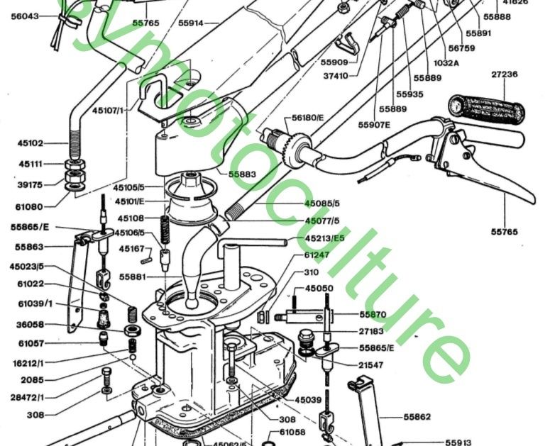

Premier problème :
Le guidon s'arrache après quelques efforts de manipulation. Nous le remettons en place en replaçant la cloche de fixation (45101/E), puis le circlips ou segment d'arrêt (45105/5) et le mancheron (55883).
Remise en état d'un Staub pp2x s7. Guidon11
Pour résoudre ce premier problème, suffit-il de changer le segment d'arrêt ?

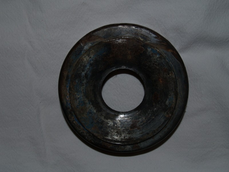

Après le graissage de l'axe de rotation du brabant, J'ai décidé de vérifier le sarclo fraise avant sa future utilisation.
Surprise, d'un côté le déflecteur n'a plus son passage hexagonal mais cylindrique. son remplacement s'impose. Qu'en pensez-vous ?
Remise en état d'un Staub pp2x s7. Sarclo11
Remise en état d'un Staub pp2x s7. Deflec10
Remise en état d'un Staub pp2x s7. Deflec11
Remise en état d'un Staub pp2x s7. Deflec12
Mais de l'autre côté, celui du couvercle (45262), le déflecteur semble soudé sur l’extrémité hexagonale de la couronne (45261).
Remise en état d'un Staub pp2x s7. Deflec13
Remise en état d'un Staub pp2x s7. Deflec14
Remise en état d'un Staub pp2x s7. Deflec15
Quels conseils me donnez-vous pour restaurer ce déflecteur ?
Car dessous, on ne sait pas dans quels états sont le feutre, la bague, joint spi et le roulement.
Après, il me faudra enlever la partie filetée de la vis initialement cassée dans son support.
Remise en état d'un Staub pp2x s7. Deflec16
Merci d'avance de vos conseils.
