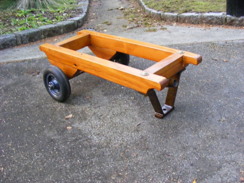

comme à l'habitude , un petit en bois :
moteur l'ASTER Chyssi10

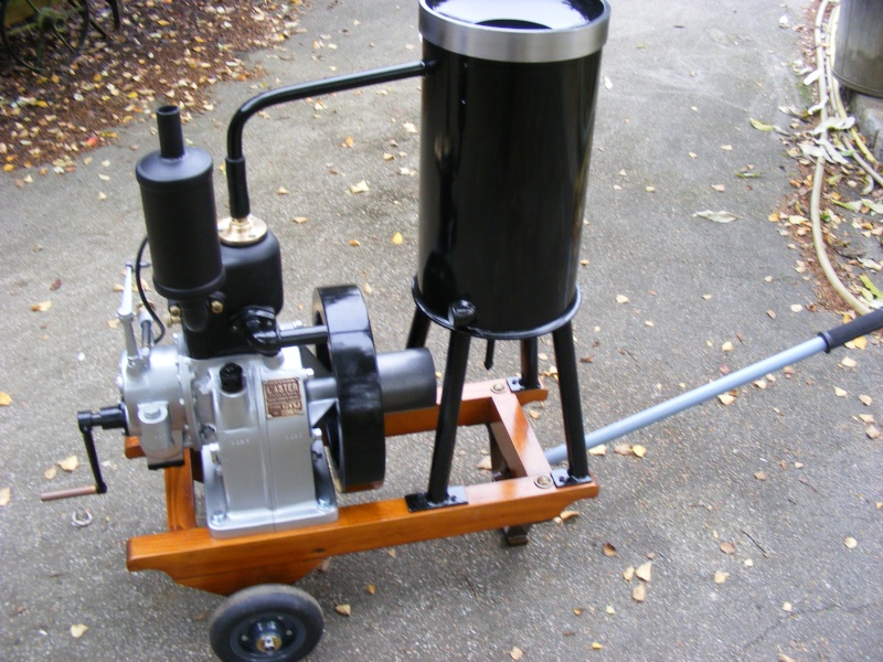

moteur reposé :
moteur l'ASTER Moteur10
moteur l'ASTER Byche_13
moteur l'ASTER Byche_14

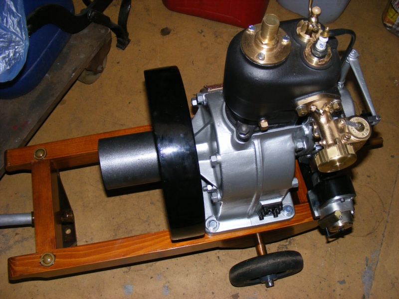

fabrication d'un support pour ce réservoir SACHS que je possédais :
moteur l'ASTER Ryserv10
Cette magnéto a été adaptée pour ce moteur .Le rupteur était absent ainsi que le couvercle .Mon ami Pierrot, a fait le nécessaire, comme d'habitude , car c'est mon "spécialiste -magnéto".
L'accouplement m'a aussi posé souci et je l'ai fabriqué.
moteur l'ASTER Magnyt10
moteur l'ASTER Nouvel10

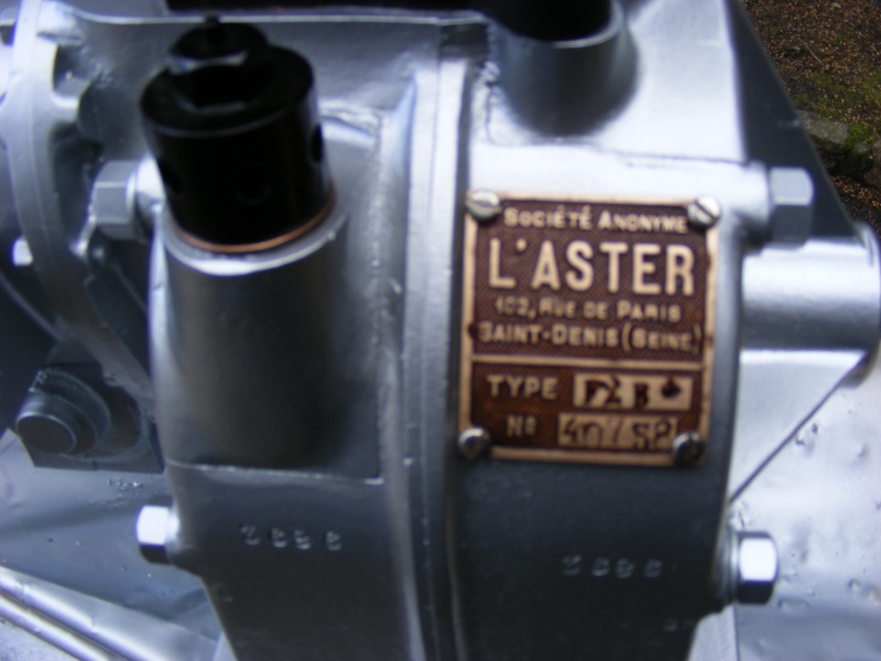

Vue de la plaque constructeur, renovée:
moteur l'ASTER Plaque10
J'ai fabriqué la poulie avec un tube de diamètre 100 , le pot d'échappement avec une bouteille d'air comprimé .
