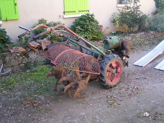

Je viens de ramener à la maison un nouveau! cheers
Il s'agit d'un Simar 66 FDZ, celui-ci est équipé d'un moteur Hatz E785, il manque le capot en tole et des éléments du filtre à air Man type 31 020 74 251, si un d'entre vous a ça en trop chez lui, faites moi signe! Wink

bonsoir marc
belle découverte
la fraise et bien protéger
mais pourquoi un grillage drunken
utilité pour un travail spécifique confused
merci pour une réponse

bonsoir a tous !!! ce n'est pas un rota a l'arrière mais un piege a ragondins qui foisonnent chez les helvetes !!!! je voulais rétablir la vérité, simar n'a jamais fabriqué de rotavators mais des pieges a ragondins !! simar - Simar 66 FDZ 612313 simar - Simar 66 FDZ 612313 amicalement , richard84

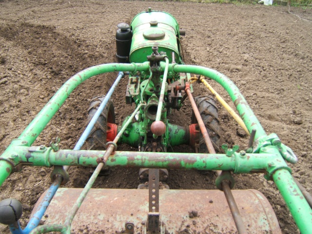

Hier, j'ai fait des essais avec le 66 FDZ, je lui ai monté le filtre du 66 DDZ en attendant et je lui ai fait un petit nettoyage. Je me suis aperçu que c'était un R pour RAPIDE et non un C marqué en jaune.
La grille des vitesses, à savoir que lorsque une marche arrière est enclenché, il est impossible de mettre la fraise en action, grâce à un système de biellette qui bloque.

Donc, huit vitesses avant et quatre marche arrière, ça fait déjà une jolie gamme pour travailler, avec le couple du hatz c'est le grand confort.

je te ne dit pas les fois ou j'ai du monter sur le bâtie de fraise pour le faire redescendre  bom
voila l'explication du levier a l'envers d'embrayage des simar
faut pas oublier que beaucoup de modification on était faite
après pas mal d'essaye en Belgique   scratch  study
simar - Simar 66 FDZ Captu710
a j'ai retrouver quelques photos
d'une reconstitution cher moi  comme dans les année 1976
