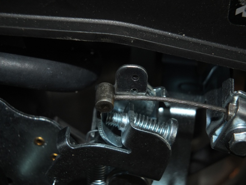

Je cherche l'accessoire qui me permet de raccorder le câble d'accélérateur de ma tondeuse débroussailleuse OREC SH60 sur un des deux trous de 2mm du levier d'accélérateur du moteur Kohler XT-7.
Pour faire simple je poste la photo ci-jointe.

j'ai utilisé un câble de carburateur (tête plus petite) dans un des trous et le second ma servi à faire le rappel avec un ressort.
Sinon une équerre en aluminium (que tu tailles ou coupe dans un profil et tu passes à 5 mm le trou pour la fixer, pour le passage du câble un trou de 2 mm avec un coup de scie pour glisser le câble puis une fous en place tu pinces pour refermer le coup de scie.

Merci pour l'info. Je pense que du veut dire un profil en U et non un équerre ? J'en ai un en acier mais il faut qu'il soit en alu pour éviter de blesser le câble. Je cherche dans mon bric à brac et je poste photo.
