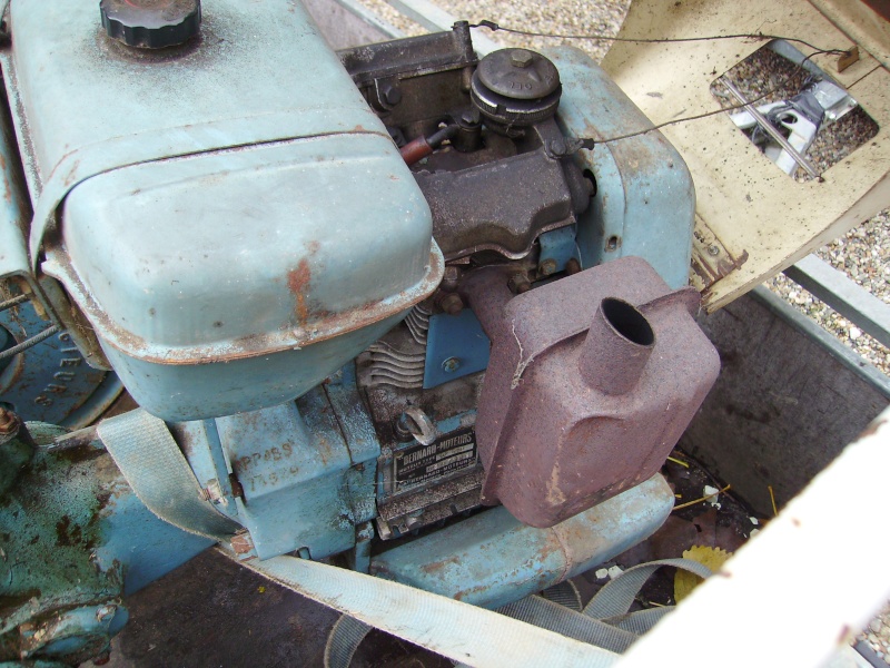

Bon en trainant sur le boncoin je tombe sur une annonce de motoculteur , staub pp4bs avec charrue 500 euros bon état .
Je me dit bas il faudra bien faire un truc cette hiver , je suis donc allé voir se matin à moin de 15 km de chez moi .
Bib je lais acheté .
Il démarre super bien toutes les vitesses passe bien la charrue est cool le moteur bernard est w 610.
Donc il vas falloir tout me dire sur cette bette car j’avoue je lais pris sur un coup de coeur . Jais lu le manuel d'entretien
mais j'aimerais savoir il faut quoi comme huiles pour le moteur et pour le pont ? Dite moi aussi les point faible de se genre de joujou et si je peut tirer une remorque avec et cest quoi le petite manette sur le moteur coté pot échappement (sur la photo je le montre dune flèche rouge ) place au photo et merci d'avance .

La manette c'est le régulateur.
Tu n'y touche pas en principe !
il est bien beau ce PP4B !
il ne semble pas avoir souffert !

slt SAMOTH
il a l' en trés bon état
pour l'huile moteur,de 15w40 ordinaire et pour la boite 80w90 de chez bricomerdum ça fait trés bien l'affaire,rien a craindre pour ta couronne en bronze!
la petite manette sur le coté est la commande du régulateur de vitesse,en principe elle reste en haut et on n'y touche pas!

enfin je me suis mis au boulot , donc vidange et début du démontage , cest plutôt bien fait comme machine je trouve il y a juste les commendes que je ne vois pas bien comment les démonter du pont ( fleche verte ) donc les astuces sont les bienvenus . Sur le moteur se trouve un bouchon bizar (fleche rouge ) je ne vois pas à quoi il sert et pour finir les prises de force pourquoi il y a deux sortie comment ça marche sur se genre de machine .
A oui et une dernière question , peut on monter une bar de coup sur ce model .
Voila merci pour vos raiponce et vraiment gloire au forum .
marinaelis
MessageSujet: Re: j'ais prit le virus    Dim 22 Nov 2015, 18:38
Le "bouchon bizarre" sur le haut moteur est le "reniflard".
C'est en fait une soupape qui permet d'équilibrer les pressions "bas moteur et haut moteur".
Il fait aussi office d'orifice de remplissage d'huile.
Pour tes autres questions, je ne suis pas qualifié.
Marc.

ça fais un moment que je n ais rien fait sur le staub car j'était sur d'autre projet mais la cest bon je vais mettre un bon coup de collier et le finir avant cette été .
Donc j'ais démonté les joins de moteur car il perd de l'huile et c'est pour ça que tout est noir , d'ailleurs si vous avez une astuce pour nettoyer le moteur je suis preneur car appart le karcher je ne vois pas .
Sinon jais bricolé un pot aussi car celui d'origine est percé et pas très beau en plus il crache sur le capot et fait de vilaine trace noir . En parlant de ça je trouve bizarre que staub ne m'étais pas un coude au bout du pot pour pas cramer le capot , ça fait pas très fini comme truc alors que tout le reste et nickel .
voila jais fais le tour place au photos
