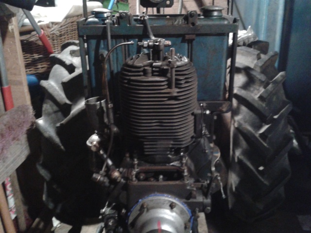

je viens de m’acheter deux staub pp6D a remétrer en route moteur sachs 600 diesel un qui démarre a la manivelle
l’autre a démarreur .
le pp6D qui démarre au démarreur il a du taf avent qu'il roule matraque1
le moteur sachs

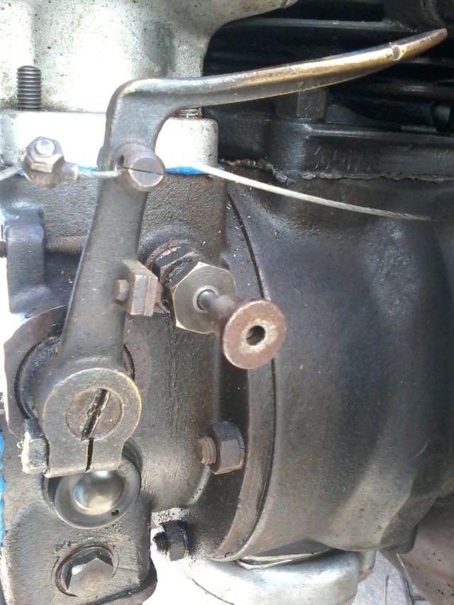

j'ai une petite question a quoi sers cette tirette Question
merci pour les réponse

la tirette d'arret ?

valentin60 la tirette sert de surcharge pour le démarrage et en plus il décale l avance a 10 degrer c est juste pour le premier démarrage a froid apres dans la logique on en a plus besoin
voila pour l info

la tierette sert effectivement en temps normal de "surcharge" avec l'effet réel de laisser la pompe aller a un débit supérieur, mais elle a aussi un rôle de réglage au niveau des fumées ! donc son positionnement sera a régler au remontage !

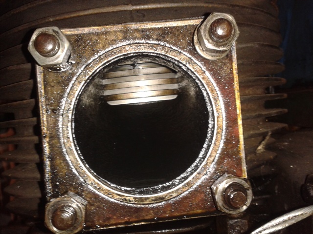

j'ai commencer a remétre en route le pp6D il démarre mes avec du mal 30-40 minutes le fioul arrive bien matraque1
la mèche a du mal a prendre je pence au segment (il démarre pas avec le pot mes son oui le pot et rempli de calamine)
il a de la compression mes pas plus que mon pp6B avec moteur TER
j'ai décalaminer le pot
sa fume un-peux
la sa fume bien
les segment vu échappement il son pas si mal mes on voit pas tous ...

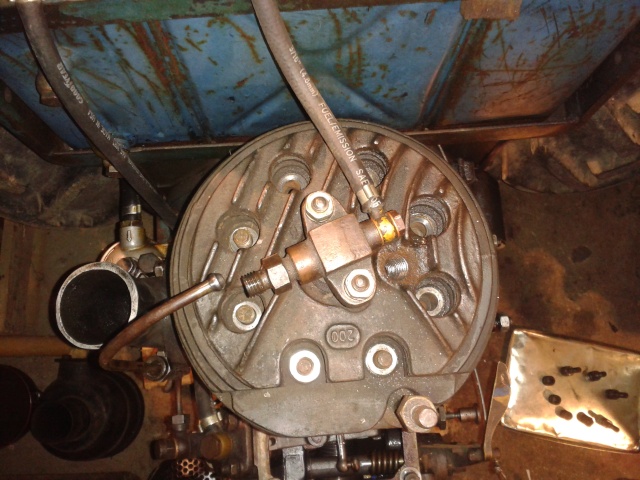

j'ai commencer a démonter le moteur sahcs
le filtre a air a bain d'huile c'est de la mayonnaise
démontage de la culasse
la chemise et propre pas de marque c'est cool Laughing
demain je démonte la chemise pour voir les segment et le piston

aujourd’hui j'ai démonter la chemise du moteur sachs elle et propre le joint d'embase caser de la patte a joint partout matraque1
le piston et propre mes deux trace coter filtre a aire je pence que sa gène pas Question
pour les segment il sont rien mes je vais les changer a voir ....

..... Les rainures en haut du piston s'est pas pour les "segments de crasse" ? ..... Avec les huiles modernes ça va pas être facile à récupérer !
