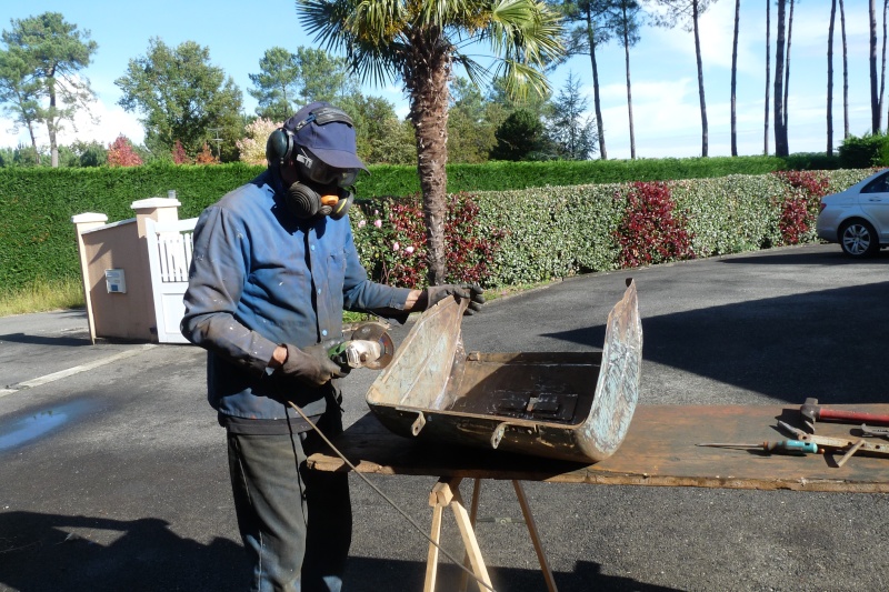

Les photos du jour ponçage carter protection des couteaux.
Bonne soirée à tous.
Paul

Aujourd'hui décapage et ponçage, cela représente énormément d'heures avant mise en peinture
Bonne visite et bonne soirée
Paul
