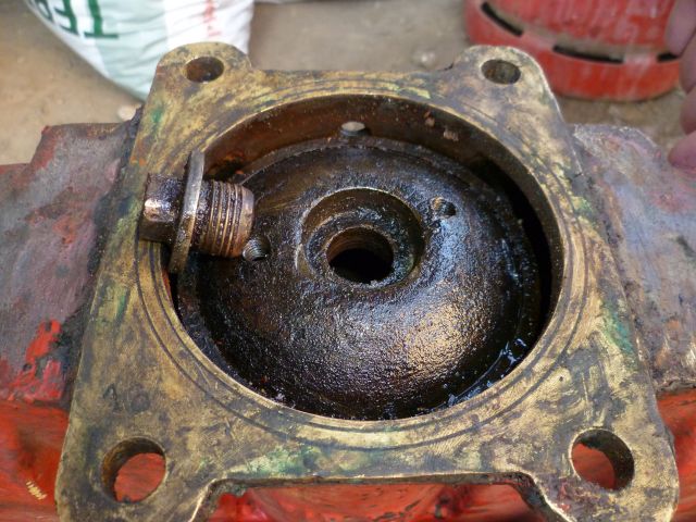

J'ai réussi à tout démonter sauf le piston; aussi je fais appel à tous ceux qui connaissent ce genre de pompe.
Ci-dessous la photo du fond du piston :
Comment se présente la fixation du piston et comment le désaccoupler ?
D'avance merci de votre aide.

J'ai déjà réparé ce genre de pompe. Je te livre quelques photos et explications qui pourront t'aider :
Dépose du bouchon en bout de piston
Vue du piston et de sa tige de commande
Dévissage de la tige (pas à droite) en tenant le piston par les trous filetés
Voilà comment le piston de ma GM se démontait..
Bien cordialement

Je vous remercie de vos réponses qui m'ont été fort utiles.
Pour François85 : je ne peux pas mettre de Japy car je n'en ai pas actuellement; d'autre part le poids
déjà élevé du chariot avec la pompe le serait encore plus avec l'ajout d'un moteur thermique.
Je pense utiliser l'un de mes moteurs monté sur son propre chariot; une courroie fera la liaison entre les 2 ensembles.

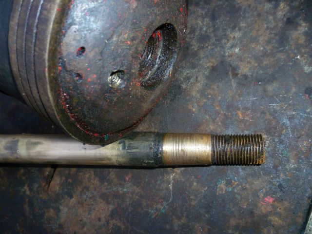

Pour Michel31 : mon souci est de séparer le piston de la bieille ( c'est fait, voir ci-dessous ).
Pour rsa967 : merci pour tes photos et l'indication du sens du pas.Nous n'avons pas exactement le meme piston.
Le carré à l'extrémité de mon piston ne semble pas etre un bouchon et sur le fond de celui-ci il n'y a pas de trous filetés.
Ce carré m'a permis, après de nombreuses tentatives, de séparer le piston de la bieille.
Je pense que mon piston est composé d'au moins 2 parties que je n'essaierai pas de séparer( évitons la casse ).
A partir des cotes externes du piston et de la densité du bronze on obtient une masse d'environ 4 kg, or sur la balance on ne trouve que 1,6 kg; il y a donc du vide.
Pour la séparation :
Apres separation :
Bon dimanche

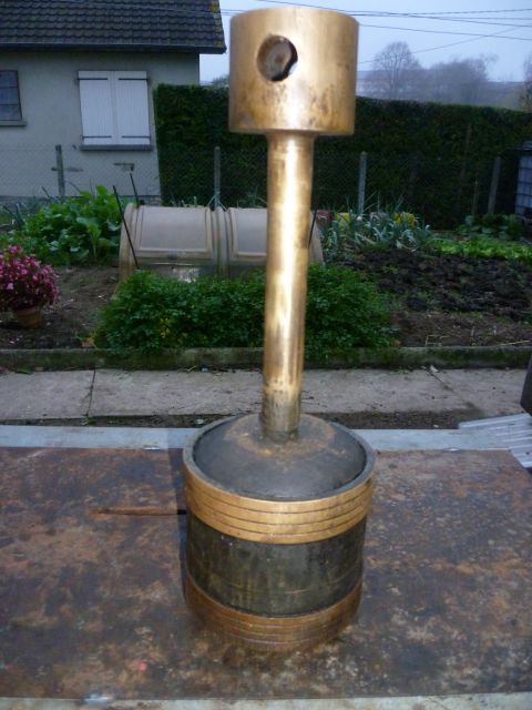

La restauration proprement dite est terminée.
Il ne reste plus qu'à préparer les tuyaux, un bidon et une courroie pour l'entrainement.
Salutations

J'ai une question, comment as tu fait pour récupérer le bronze comme cela ? car si je ne me trompe pas celui ci était peint. Existe il des produit qui "bouffe" la peinture ?
Merci d'avance
Florent/Valtau
davidson
Localisation : eure
Date d'inscription : 26/03/2010
MessageSujet: Re: restauration pompe GUY&MITAL   Mar 10 Nov 2015, 20:46
pour arriver à ce résultat la procedure est toujours la meme :
        - nettoyage à la brosse metallique avec touret et meuleuse
        - microbillage
        - 2eme brossage
salutations
Jean-Claude27
