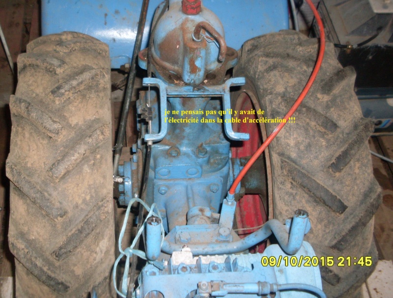

Tout d'abord dépose du réservoir et démontage du cable d'accélérateur:mort de rire:
Ensuite dépose du moteur

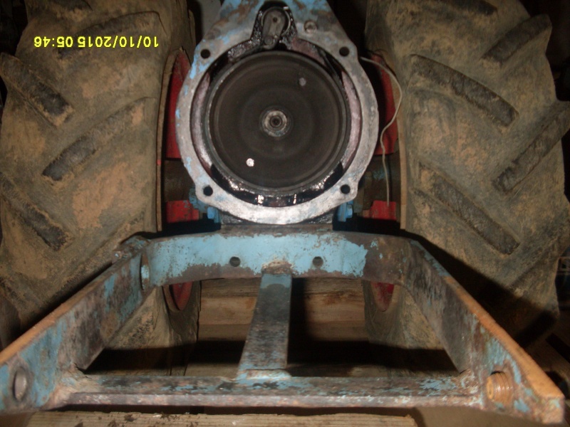

On peut voir les garnitures qui à mon avis sont en bon état tout comme celle du frein.
Comme on peut le voir la bride est à l'envers ,de la peinture sur les garnitures(sur certaines pièces, même la terre à été peinte matraque1)
Par contre,on peut voir une partie d'une garniture qui est rapée sur environ 1mm de fond et ce sur une seule garniture!!!et ce sur environ 8 à 10cm
Les ressorts des masses ont du mal à s'ouvrir à la main malgré que ceux-ci ont l'air détendus qu'en pensez-vous
Une photo avant et après la remise en place
Les trous de la bride était bouchés avec des bouchons de lièges!!!sinon quel est leur utilité!!
quand j'ai tourné la bride j'ai simplement dévissé les 4 écrous,tiré la bride au max ,fait le demi-tour ,nettoyé les écrous car un peu gras noir(je pense dû à la fuite du joint de la plaque de régulation) puis remontage des écrous,je n'ai pas démonté l'entraineur car je n'ai pas d'arrache moyeu pour l'enlever, et c'est tout pour ce qui concerne le moteur.

Pour les garnitures, c'est bizarre. ça donne l'impression que l'embrayage est pas assez rentré dans la cloche. Pour l'huile, vu la couleur ça doit venir du moteur. Peut-être le fameux joint papier, ou alors le joint spi derrière le support d'embrayage. Rassure-toi pour changer celui-là, au stade de démontage ou tu es, il suffit d'enlever la vis du support d'embrayage, et de le sortir. Il est sur la "petite" bride tenue par les 3 trois vis. Pour ce qui est du trou sur la bride, c'est une mise à l'air.
