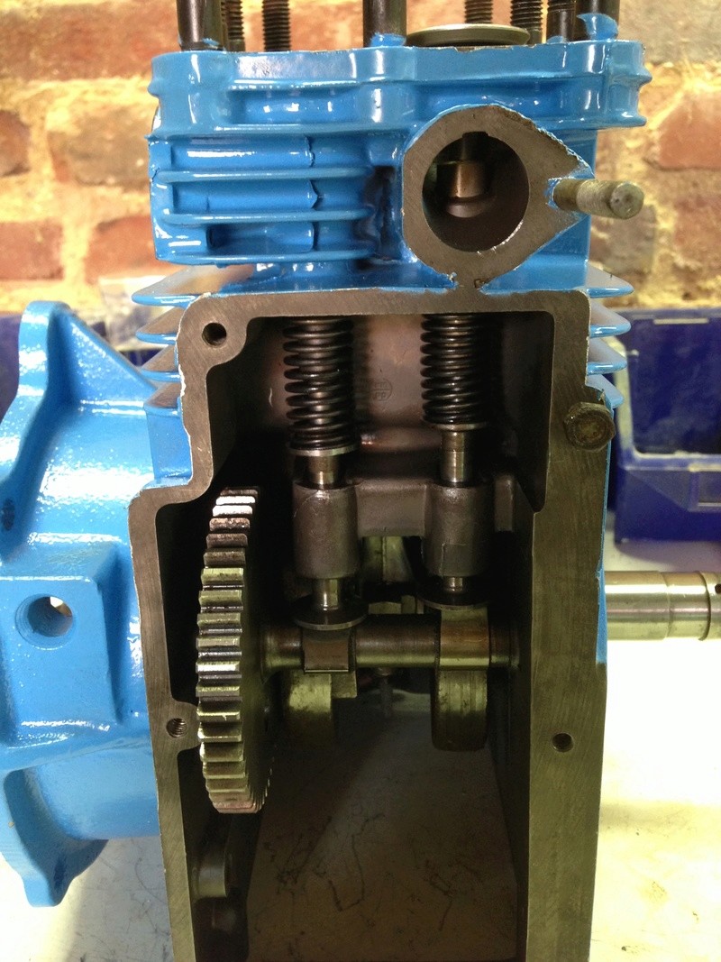

MessageSujet: Re: Tentative de restauration d'un PPX S6 !!!   Dim 17 Juil 2016, 20:36
Bonsoir ,
j'ai fait une " rondelle " , qui d'ailleurs n'est pas ronde sur les conseils d'Alain50 , mais ça a l'air de fonctionner .
quelques photos du début de remontage , j'avance comme un escargot mais ça avance .
il y aura des retouches peinture à faire .
j'ai commencé par le remontage des soupapes . j'ai effectuer un rodage à la pâte fine, suivi d'un limage pour obtenir les 0,2 mm de jeu aux soupapes .
ensuite n'ayant pas trouvé de repère pour le calage du moteur , j'ai utilisé la méthode des soupapes en bascule . ( merci une fois de plus au forum ) .
ensuite remontage de la bride , un boulon de cassé lors du remontage ... Evil or Very Mad
remontage du systeme de régulation dans la porte .
voila pour le moment

MessageSujet: Re: Tentative de restauration d'un PPX S6 !!!   Dim 17 Juil 2016, 20:52
salut si il y a un repère un rond sur une dent et l'autre 2 dents avec chanfrein

MessageSujet: Re: Tentative de restauration d'un PPX S6 !!!   Sam 23 Juil 2016, 17:39
Bonjour les gens
Alain 50 a tout dit et montré avec les photos . Il y a forcément des repères pour le calage war1 war1 war1 !!!
Allez , Vérifie bien sur ton moteur !!!!!
Bon courage
DanyH

MessageSujet: Re: Tentative de restauration d'un PPX S6 !!!   Sam 23 Juil 2016, 19:32
Bonjour ,
je continue doucement .
- Mise en place des 2 nouveaux joint spi .
- du " porte " embrayage .
- carter bas moteur
- culasse avec le joint
- Nouvelle bougie
- platine d'allumage  ainsi que le volant moteur ( pas serré )  .
- reglage du jeu 0,4mm au rupteur
alors les bonnes nouvelles :
j'ai récupéré de la compression et j'ai une belle étincelle bleu en tournant le volant à la main donc je suppose que la bobine fonctionne  cheers  cheers .
je vais m'attaquer au carburateur prochainement . j'attend toujours des pièces pour le pont/boite .
Pour le calage moteur , merci pour les photos alain , je pense effectivement qu'il y a des repéres que je n'ai pas trouvé, notamment les biseaux sur les dents ...
je vais tenter le coup sans redémonter vu le point ou j'en suis et si ça ne marche pas , je ressaie a l'aide des photos, mais je croise les doigts .
