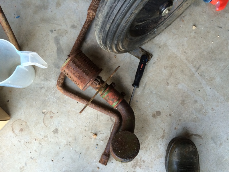

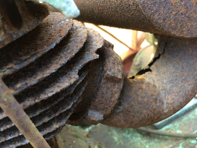

Le pot d'échappement a bien souffert

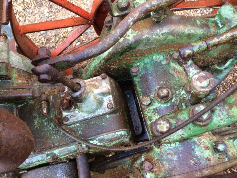

Il me manquerait pas une pièce sur la magnéto ?

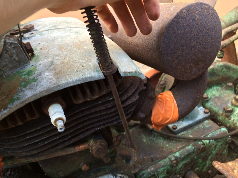

Ou va se tuyau ? ( au bout de mon doigt )

Pour le pot d'échappement,le mien aussi était pourri ça m'a occupé quelque heure pour le remettre en état.
Il te manque le couvercle de la magnéto,je pense que le système de rupteur est complet,on ne vois pas bien.
Le tuyau dont tu parles,est le reniflard,il est complet,regarde ma photo,sur le mien il descend a l'horizontal.
