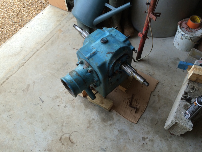

Cet après midi j'ai vidangé la boite/pont, l'huile a pas une très belle couleur et il y a des gros morceaux comme de la graisse et de l'eau... donc démontage du couvercle de la boite..
L'intérieur du couvercle de boite
Un peu de rouille et pas mal de dépôt au fond du carter...
J'ai donc décidé de démonter une partie de la boite pour la nettoyer et refaire tout les joints
Donc démontage de la poulie et de la sangle de frein pour avoir accès a son joint spi
Les commandes pour le déclabotage sont grippées donc démontage des roues !
La suite demain

MessageSujet: Re: Remise en état Motostandard U9   Sam 03 Oct 2015, 20:32
Voici les pièces qui on eu une couche de Rustol la semaine dernière, elles ont été rangées a l'abris des coups en attendant le remontage..
J'ai continué le démontage pour tout nettoyer et changer tout les joints, demain je nettoie un maximum de pièces pour pouvoir les passées au Rustol

MessageSujet: Re: Remise en état Motostandard U9   Dim 04 Oct 2015, 21:04
Puis nettoyage du pont a l'intérieur avec de l'essence, puis gazoil puis karcher et nettoyage de l'extérieur a scotch brite
Alex

Donc si j'ai bien compris tu changes tout les joints et roulements ? Le boîte est-elle en bon état ? A quoi sert ce support que l'on voit avec ces 4 bouts de fers ?
A bientôt et bonne semaine...
alex79
Age : 17
MessageSujet: Re: Remise en état Motostandard U9   Dim 04 Oct 2015, 21:50
Merci Patrick, oui la boîte et en bon état, je change tout les joints mais je change que 2 roulements qui sont HS les autres sont en bon états.

J'ai reçu mes joints spi, et je les ai remontés.
Se matin j'ai acheté un soufflet universel pour la faucheuse
Aujourd'hui j'ai remonté une partie du pont.
